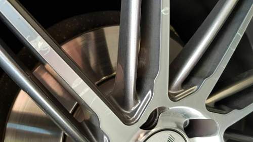

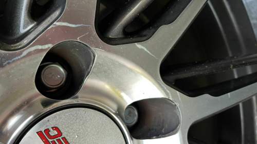

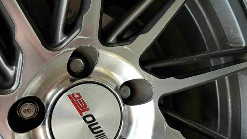

Ich habe mir letztes Jahr diese Felgen gebraucht gekauft. Sie waren noch gut in Schuss mit nur minimalen Gebrauchsspuren. Sie haben eine ABE für meinen Wagen, soweit so gut. Aber als ich vorhin an meinem Wagen vorbei ging fiel mir an einer Felge diese kleinen Streifen an den Speichen auf. Es ist im oder unter dem Lack denn die Oberfläche ist noch OK.
Kann mir jemand sagen was das ist?

Das sind Unterwanderungen des Klarlacks.
Sie gehen immer von einer Verletzung des Klarlacks - meistens an einer Kante - aus und eindringende Feuchtigkeit lässt den Klarlack milchig werden.
Abhilfe:
Entlacken (chemisch) und neuer Lackaufbau.
Hallo
Z.B. Chemie ( Felgenreiniger ) der unter den Klarlack kriecht.
Oder Salzlauge im Winter.

Man sagt ja auch das solche Felgen mit Klarlack nicht Wintertauglich sind.
Wobei ich nicht weiß ob diese Felgen im Winter eingesetzt wurden. Deshalb sind meine Felgen komplett Lackiert bzw. Pulverbeschichtet.
Die kann man dann bei guter Pflege 10 Jahre fahren. Von meinem vorherigen W-204 habe ich die Original Mercedes Alu Winterräder jetzt nach 8 Jahren noch für gutes Geld verkauft.
Vielen Dank für die Antworten. Ich werd dann wohl mal nach dem Wechsel auf Winterräder meinen Lackierer besuchen denn so will ich das nicht lassen.

mit farbgleichen Silberlack die Stellen übersprühen , Klarlack auftragen und fertig

.....und schon wieder Sinnlos Geld verbrannt mit so einem Schwachsinn.
Wenn du einen guten Folierer in deiner Gegend hast, kann man genau die polierten Flächen mit Folie in gewünschter Farbe belegen.
Es gibt ja auch silberne Glanz-/Chromfolien.
