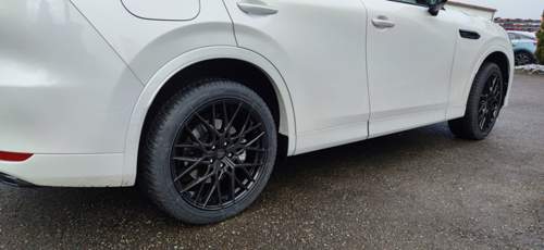

Ich habe die gleiche Größe wie bei Homura 235/50/20, nur Winterreifen natürlich.
So hab nun die MSW 74 in 20" mit 245er Winterreifen bestellt.
In schwarz: https://www.mswwheels.com/de/modelle/msw/avantgarde/MSW%2074
Laut dem ganzen Papierkram ABE und Gutachten ect. braucht man nix TÜV und kein Eintragung bei der Zulassungstelle. Nur die Unterlagen muss man halt mit im Auto haben.

Hast sie in komplett schwarz oder poliert bestellt?
Finde die Felgen nämlich echt cool. Genauso wie die anderen von MSW, die schon gepostet wurden.
Postest Du dann gelegentlich bitte n pic, sobald sie montiert sind!? Wäre super.
Hier die Bilder, leider nicht das optimale Wetter.
Img-20221211
Img-20221211
Vielen Dank fürs Hochladen. Schaut super aus.
