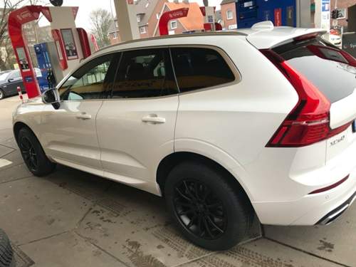

So bei mir sind es jetzt die hier geworden:
Europe ROM 8,0x18 black mit Conti WinterContact TS 850 P SUV 235/60 R18 107H XL M+S Winterreifen
Für 958,40 Euro zzgl. Montage

So hier noch ein Bild zu den Felgen
Komplett auf dem Auto für unter 1000€ mit Conti Reifen s.o.
