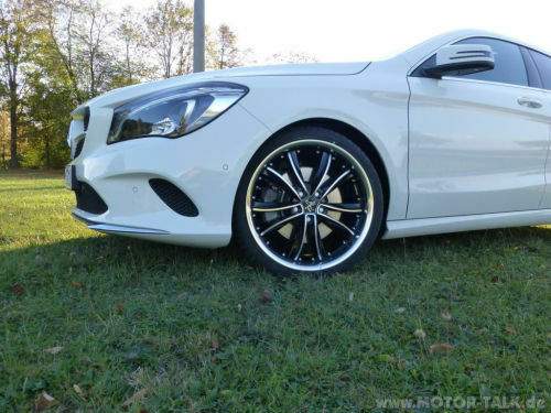

8,5J x 10 H2. Et 13. 19 Zoll
Krieg ich drunter ?
32 Antworten

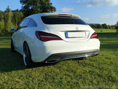

fast noch besser finde ich den Aufkleber auf der Heckscheibe 😁
jo ist vom wörthersee😁
8,5x19 ET 45 mit 235/35R19

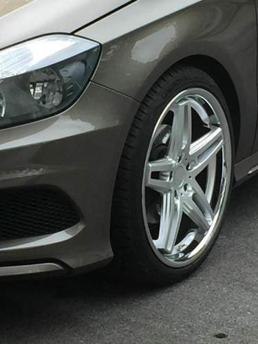

Ich habe Felgen 8 X 19 ET 42 mit 3 mm Spurplatten
Beim TÜV problemlos eingetragen
