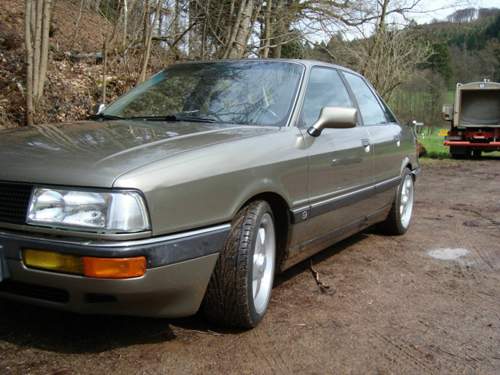

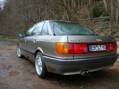

Hmmm naja ich hab 9x16 ET 15 rings rum mit Koni gelb und FK 60/40 Federn... siehe da... es muss gewalltig gezogen werden.!!!
Tachojustierung liegt allerdings am Prüfer... bei mir sind alle möglichen drinnen!
Hm du musstest also bördeln.. und was is mit ET 35?
Sieht aber gut aus
Könntest du von vorne auch noch ein Bild machen?
musst de wahrscheinlich schon aufpassen,dass de innen keine probleme bekommst ?!
ich selber hab 7,5 x 16 mit ET35,werd zwar evtl längerfristig von den jetzigen 215/40R16 auf 225er pellen gehen,aber die felgen an sich find ich von der dimension her völlig ausreichend,zumal es auch ohne was nach zu bearbeiten passt 🙂

Naja 7,5j sind 7,5 zoll breit und 9j 9 zoll breit...also knappe 4cm breiter...ist also ein großer unterschied! (für alle die es nicht wissen: 1 Zoll = 2,54cm)
Hab heute spaßeshalber mal 9jx16 et 15 auf meinen 90er B3 montiert und die haben ca. 3,5cm ausm Kotflügel geschaut 😉
Ich denke mit 7,5J 16er ET35 bist gut bedient ohne Karosserie Arbeiten durchführen zu müssen! Werde ich wohl auch bal montieren denn meine 7J 15 Zoll ET 35 sind mir etwas zu klein...
9zoll sind natürlich breiter als 7,5 😁
is halt ansichtssache,find breite schlappen natürlich auch schöner,nur wollt ich dann doch lieber,dass sie noch ins radhaus passen & schon gar nicht am auto rumschnitzen oder dengeln 😰
auf 7,5er bekommst auch lässig 225er schluffen drauf,mit 40er querschnitt wirken die bestimmt auch net so wie spielzeugräderchen 😁
