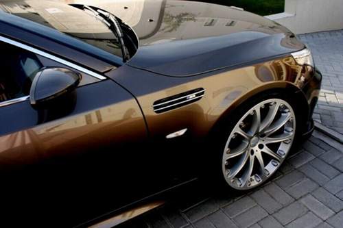

Hier ein Bild vom M-193 (e93).
Beispiel 2.
Das beispiel 2 mit den glaub ich "M" Felgen sieht gut aus. (Was mir nebenbei einfällt, dieser e93 hat gar nicht die silbernen leisten die bei mir vorhanden sieht das sieht ja super aus ohne die leisten ^^ ). Sehen die "nicht" orginalen genauso aus ? Was für nachteile gibt es bei solchen ?
Das sind die m6 Felgen. Hinten passen die nicht ohne Probleme, soweit ich weiß.
Aber die Experten hier wissen bestimmt mehr.
(Dann brauchst du das M-Paket. 🙂)
