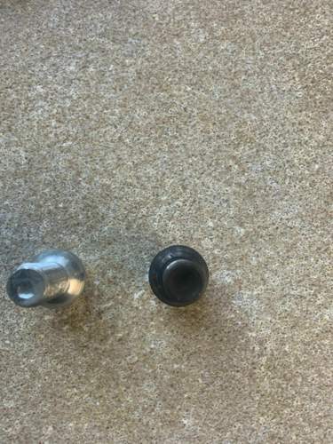

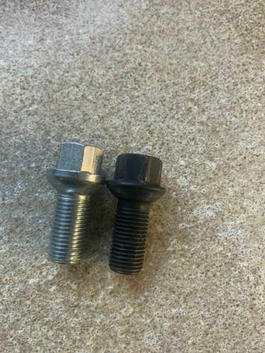

Wenn die Serienschrauben Kugelbundschrauben sind, kannst Du sie verwenden. Sind es aber Kegelbund, brauchst Du neue. Soll heißen: ein Blick auf deine Schrauben genügt.
Themenstarteram 4. Mai 2021 um 16:27
Rechts ist die Orginal Mercedes die in den alten Felgen war die silberne soll für die Felge passend sei sehe da kein Unterschied kann doch die originalen dann nehmen oder ?

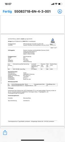

Steht in deinem Felgengutachten oder ABE bei "Art der Befestigungsmittel" der Schlüssel "S01" dann, und nur dann, darfst und sollst du die Original-Schrauben verwenden.
Themenstarteram 4. Mai 2021 um 16:42

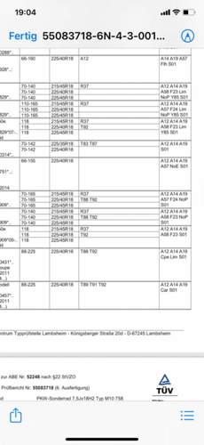

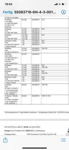

Amdwolle weiter oben habe ich den Teil der ABE gepostet da steht S01 also darf ich die nehmen ?
Tschuldigung, auf das Bild hatte ich nicht drauf geachtet.
Wenn dein Fahrzeug in der ABE aufgeführt ist, Ja.
Was du gepostet hast ist ja nur die "Anlage 4". Diese besagt ja nur dass bei den Mercedes-Fahrzeugen, bei denen die Felge passt, die Original-Schrauben verwendet werden.

In seinem Gutachten steht doch eindeutig unter Befestigung: 14x1,5 Kugelbund, Schaftlänge 27.Die Serienbefestigungsschrauben beim W204 ist 14x1,5 Kugelbund, Schaftlänge 27. Ich denke damit ist alles nötige gesagt.
Themenstarteram 4. Mai 2021 um 17:24
Ok danke also kann ich die bedenkenlos nehmen .
