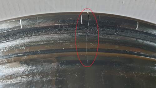

Seit 2018 fahre ich den CLS Edition 1 mit den schwarzen 20 Zoll Edition 1 Felgen. In dieser Zeit musste ich die Felgen 5 mal wechseln, da diese immer in der Innenseite gerissen sind und Luft verloren haben.
Ich bin kein Profi was das angeht, aber irgendwie bin ich die Reifen die ganze Zeit mit 2.2 Bar gefahren.
Ich weiß mittlerweile, dass das ziemlich blöd war. Ich wusste es nicht besser. Mir hatte nämlich noch keiner gesagt, dass das zu wenig ist. Stattdessen habe ich mal bei einem Werkstattbesuch gehört, dass das eine Schwachstelle dieser Felgen sein soll. Aus dem Grund dachte ich mir lange Zeit nichts dabei, bis mir dann jemand sagte, dass man solche Felgen nicht mit 2.2 Bar fahren darf. Da machte es dann auch bei mir Klick.
Meine Frage ist, kann es wirklich nur daran gelegen haben, dass die Felgen immer wieder gerissen sind?
Der Wagen geht Anfang Mai wieder zurück und ich steige um in ein anderes Fahrzeug, dieses mal mit 21 Zoll Felgen. Damit geht es bald in den Urlaub und dort sind die Strassen leider etwas schlechter wie in Deutschland. Aus dem Grund möchte ich soetwas in Zukunft sehr gerne vermeiden. Für mich ist es aber mittlerweile logisch, dass an dem Luftdruck gelegen haben muss. Bzw. ich hoffe es, denn dagegen könnte ich etwas tun.
Aber wenn es nicht nur daran gelegen hat und ich bei jedem Schlagloch immer mit einem Riss rechnen muss, dann fände ich das schon ärgerlich. Aus dem Grund möchte ich gerne eure Meinung dazu hören.
Was meint ihr?

Gebe dir mal die mir erteilte Antwort vom KBA bezüglich der von mir beanstandeten Felge (Riss) meines A207 zur Kenntnis. 19 zoll. Ebenfalls habe ich dir die Serviceinformation von MB zum Thema beigefügt. Meine Sicht auf dieses Problem ist eindeutig. Je größer die Felge desto leichter ist eine Rissbildung möglich.

Die betroffene Felge ist eine OEM Felge des Herstellers und besitzt demnach keine durch das KBA erteilte Allgemeine Betriebserlaubnis (ABE) oder eine Genehmigung nach der UN-ECE Regelung 124. Bei OEM Felgen eines Herstellers ist dies für den Betrieb auch nicht erforderlich, da diese ab Werk verbaut werden und somit über die Gesamtbetriebserlaubnis des Fahrzeugs abgedeckt sind.
Im Rahmen der Freigabe des Herstellers durchlaufen diese Felgen verschiedene interne Prüfungen und Testszenarien wozu u. a. ein Betriebslasten-Nachfahrversuch nach ZWARP (zweiaxiale Rad- und Nabenprüfung) gehört. Dieser Test wird zusätzlich mit einer Vorschädigung am inneren Felgenhorn durchgeführt. Die Anforderungen an diesen Test gehen über die Anforderungen hinaus, die für die Erteilung einer Typgenehmigung nach UN-ECE R124 oder einer ABE nachzuweisen wären, da hierbei das gesamte Rad belastet und geprüft wird. Im Rahmen dieser Tests sind nach Angaben des Herstellers bisher keinerlei Schädigungen aufgetreten.
Sowohl der Reifen als auch die Felge ist aufgrund der geringen Seitenwandhöhe, insbesondere in Verbindung mit zu geringem Reifendruck, deutlich empfindlicher gegen mechanische Beschädigungen. Bei einem Reifendurchschlag z.B. durch Überfahrt von Bordsteinen oder Temposchwellen wird das Felgenhorn ggf. plastisch so verformt bzw. vorgeschädigt, dass es entweder sofort oder auch erst später durch die Betriebslast zu einem Radialriss am inneren Felgenhorn kommen kann.
Ein solcher Riss kann dazu führen, dass es je nach Länge zu einem langsamen Entlüften des Reifens kommen kann. Dieses Entlüften kann jedoch bei einer verbauten Reifenpannenanzeige oder ausstattungsabhängig einem Reifendruckkontrollsystem erkannt und eine entsprechende Warnmeldung an den Fahrer ausgegeben werden.
Ein Hinweis hierzu befindet sich in der Betriebsanleitung, um den Fahrer vor solchen Schäden an den Leichtmetallrädern bei einer entsprechenden Überfahrt über ein Hindernis zu warnen.
Abbildung 1 - Auszug aus Betriebsanleitung
Aufgrund der von Ihnen beigefügten Bilder konnte festgestellt werden, dass es sich vorliegend um einen Reifendurchschlag handelt, welcher bei Räder mit geringer Reifenseitenwandhöhe z.B. durch Überfahrt von Bordsteinen oder Temposchwellen mit überhöhter Geschwindigkeit auftreten kann. Dies deckt sich mit dem von Ihnen beschriebenen Ereignis der Überfahrt einer Bordsteinkante.
Dem Hersteller sind Fälle mit ähnlichen Schadensbild bekannt, alle untersuchten Fälle konnten hierbei auf einen unsachgemäßen Gebrauch, sprich Überlastung der Felge, zurückgeführt werden.
Die beiliegende Service Information (SI40.10-P-0023A) wurde bereits im Oktober 2011 an das Mercedes-Benz Händler Netzwerk herausgegeben, um erneut auf die in der Betriebsanleitung aufgeführte Information zum Umgang mit Leichtmetallrädern hinzuweisen und ebenfalls darauf hinzuweisen, dass bei diesem Schadensbild die Felgen auszutauschen sind und die Ursache nicht auf einen Materialfehler zurückzuführen ist, sondern auf eine (Vor)Schädigung durch externe Einflüsse.
Da sich bei einer Ihrer Felgen bereits ein Schaden ausgebildet hat, empfehle ich Ihnen vor der Benutzung der restlichen drei Felgen eine Untersuchung auf etwaige (Vor)Schädigungen, da diese Felgen ggf. den gleichen Belastungen wie die der geschädigten Felge ausgesetzt waren.

@Ismo84 und @r32_dsgfan habt ihr mal ein Bild, um welche Felgen es sich handelt? Rein interessehalber...
Hallo Ipthom
Anbei mal Bilder der Felge.
Kba-01-cbaff03a
Kba-04
@r32_dsgfan schrieb am 6. April 2022 um 08:55:48 Uhr:
Hallo Ipthom
Ich entsinne mich, hattest Du schon mal gepostet. Die regelmäßigen Marken/Kerben waren „interessant“ und es kam die Frage auf, ob die schon mal instand gesetzt wurden.

Nach meiner Kenntnis war die Felge im Originalzustand. Werde hierzu aber im Laufe der Woche nähere Erkenntnisse gewinnen, da die Kompletterneuerung der Reifen ansteht. Werde mir dann auch die anderen Felgen im Innenbereich anschauen können und dir dann eine Info zukommen lassen.
