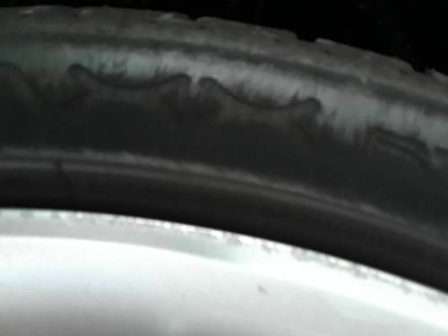

hab mir leider, hinten rechts, meine 19 Zoll Alufelge leicht verkratzt und zwar genau am Übergang Reifen zu Felge. Also quasi am äußersten Rand. Bin leider kurz an einem Bordstein vorbei geratscht. Wäre der Reifen nicht so flach, wäre nichts passiert, außer ien wenig Gummiabrieb. So hat leider die Felge etwas abgekriegt.
Frage: gibt es eine Möglichkeit, diese unschöne, ca. 20 cm. lange Stelle irgendwie "zu bearbeiten" un es ggf. weg zu bekommen - (wahrscheinlich eher nicth, da Alu..). oder kommt man hier über´s Forum ggf. an eine gebrauchte "Austauschfelge", vielleicht von ´nem Unfallwagen o. ä.??

Wichtig ist, ob die Felge glanzpoliert am verkratzten Rand ist. Da ist eine Aufbereitung schwieriger. Ich habe nur einen vernünftigen Anbieter für solche Schäden entdeckt der auch die Original Struktur wieder herstellen kann und dann nur mit Klarlack nachlackiert nach dem Fillern und Schleifen mit Strukturpads.
Sollte Deine Felge nicht glanzpoliert sondern nur Silber oder Schwarz lackiert sein ist eine Reparatur viel einfacher. Klar ist aber: Ohne Lackieren geht das nicht. Auch nicht bei Glanzpolierten da ein Schutzlack auf das Alu gegen Korrosion drauf muss.

Poste doch mal ein gutes Bild in Nahaufnahme vom Schaden. Dann kann ich dazu mehr sagen.

so, ich hoffe, man erkennt was..

Ok, das scheint die 19 Zoll Felge Style 5071 mit 5 Doppelspeichen zu sein. Die ist Uni d.h einfarbig Silber lackiert und hat keinen abgedrehten glanzpolierten Felgenkranz.
Die Schrammen sind aber doch umfangreicher als ich dachte. Nur Schleifen und Lackieren geht da wahrscheinlich nicht. Da muss auch noch ein bisschen gefillert werden. Das wichtigste ist, hier den Originalfarbton zu erwischen für die Beilackierung. Ansonsten ist der Schaden einfach zu beheben. Die Lackschicht wird in den Übergangsbereichen dicker werden. Da besteht bei neuerlichem Feindkontakt ein erhöhtes Abplatzrisiko. Möglicherweise wird dir eine Komplettlackierung der Felge angeboten. Das ist einfacher bzgl. kleiner Farbabweichungen. Würde ich wegen der Dicke der Lackschicht aber eher nicht wollen. Spezial know how ist bei der Art von Felge nicht notwendig. Da die Felge einzeln direkt bei Jaguar ziemlich teuer ist würde ich die bis zu 150€ für eine Reparatur wagen. Wenn es nicht gefällt kannst Du immer noch nach einer Gebrauchten bei eBay schauen.
