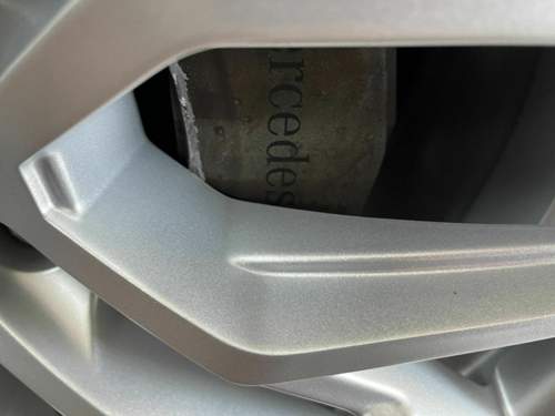

Guten Tag Community.
Ich bin neu hier und stelle mich und mein Wagen mal vor. Bin der Caner 20 Jahre alt und fahr ein c200d.
Ich hab mir von der Marke MAM die Felgen rs4 gekauft. Felgen hab ich montiert und beim rollen hab ich nur noch ein schleifen gehört. Ich weiß es wäre schlau gewesen alles es auf Gängigkeit zu prüfen. Ende der Geschichte, vorne linke Felgen von innen beschädigt und bremssattel Lack ab. Komischerweise passt es vorne rechts und es ist genug Platz übrig. Einpresstiefe ist bei allen Felgen identisch. Abe hat die Felge auch für mein Modell. Wurde auch vorher vom Shop mit dem fahrzeugschein geprüft.
Um ehrlich zu sein bin ich auf mein Auto sehr angewiesen und aktuell kann ich es mir diesen Monat nicht leisten eine neue Felge zu kaufen oder auf Kulanz von MAM zu warten falls ein Fehler von ihnen war.
Könnte vlt jemand sagen ob die Statik von der Felge gefährdet ist und es zu rissen kommen kann. Weil ich würde ungern Leute gefährden im Verkehr. Hätte sonst spurplatten fürs erste eingebaut.

Du hast einfach nur missachtet dass Dein Auto ein AMG-Paket hat. Grössere Scheiben, grössere Sättel. Felge passt nicht auf Dein Auto. Der Brembo Festsattel ist grösser als bei der Normalausst. Gruß Bw
Die Felge ist hin aus meiner Sicht, die anderen 3 kannst du auch entsorgen. Die passen nämlich nicht auf deinen Wagen. Grund hat big wackel schon genannt, die große Bremse. Entweder hat derjenige der bestellt hat das nicht gerafft, oder es wurden falsche Felgen geliefert. Schau mal in die ABE, da steht sicher ein Hinweis: nicht für Fahrzeuge mit bremsanlage mit 3xx mm Durchmesser.

Auch auf der anderen Seite dürfte die freigängigkeit mehr als knapp sein.

Rein vom Verständnis: Wenn es an der Bremse liegen würde, hätte die andere Seite doch ebenfalls was abbekommen, oder? Zudem müsste sowas sicher in der ABE vermerkt sein.
Hast du mal die beiden vorderen Felgen miteinander verglichen? Möglicherweise haben sie dir eine falsche geliefert.
Die Felge ist definitiv hinüber.

Man braucht ja auch nur mal die beiden vorderen Räder tauschen. Aber vorsichtig, sonst ist die andere Felge auch noch hin

Vermutlich ist die andere Seite auch um Haaresbreite am Sattel vorbei, weil da irgendwo etwas Toleranz vorhanden ist. was mich zusätzlich stören würde ist die Batterie an Klebegewichten, hat etzt nichts mit dem eigentlichen Problem zu tun, ist aber auffällig. Soviel Gewichte hab ich zusammen an allen 4 Rädern nicht.

2 mm wegen Wuchtgewichte ist klasse, aber zum Bremssattel braucht man keinen Abstand, das Schleift sich ein.
Wie man sieht.

Gesetzt den Fall, die andere Felge schleift nach Tausch auf der betroffenen Seite nicht, ist die zerstörte Felge entweder außerhalb der Toleranz oder hat eine andere ET.
Schleift sie ebenfalls, liegt es sehr wahrscheinlich an der großen Bremse, wobei dann noch zu klären wäre, warum nur auf einer Seite.
Der TE hat ja bereits weiter oben geschrieben, dass er in der ABE keine Einschränkung zur Bremse gefunden hat.

Ich hab mir mal Spaßeshalber das GA angesehen, aber den Hinweis "Aufgrund fehlender Freigängigkeit zur Bremsanlage ....m 350 mm" finde ich schon im GA.
Ob das jetzt speziell auf das Fahrzeug des TE zutrifft müsste man anhand der VIN prüfen.
