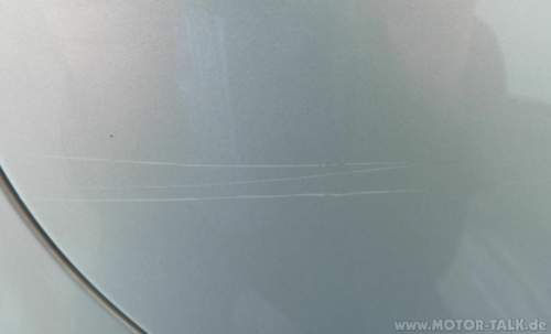

ich habe in meinem VW Golf Plus in Silver Leaf Metallic ein paar (3 oder 4) feine, aber längere Kratzer von einer Hecke. Definitiv nur im Klarlack, Bilder könnte ich die Tage noch nachliefern.
Kann ich den Schaden noch vergrößern, wenn ich zuerst nur mit Politur, also ohne Schleifwirkung, rangehe, oder sollte ich besser gleich mit z.B. Meguiars Ultimate Compound rangehen? Was für Politur würdet ihr empfehlen?
Und was für Pads nimmt man da, weiche, harte, rot, gelb, gesprenkelt? Ich verfüge zwar über eine Festool RO 125 FEQ-Plus, habe die aber bisher noch nie fürs Auto verwendet.

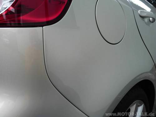

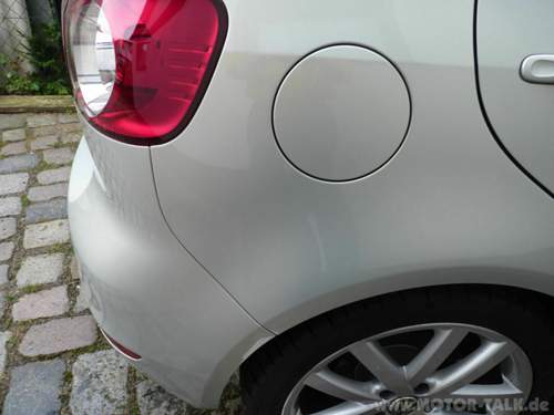

So - ich hab jetzt mal Bilder gemacht, auf den Bildern sieht das richtig heftig aus, in Natura nur halb so schlimm. 🙄
Kratzer-1
Kratzer-2
Wenn du sie mit dem Fingernagel spürst, und ich mir die Fotos ansehe wunder ich mich sehr über die Überschrift "Feine Kratzer..." Die sind schon ganz schön tief, ich wäre mir nicht so sicher, ob das noch komplett rausgeht. Der verfluchte VW-Lack macht die Sache auch nicht leichter.
Schonmal gut, dass du eine gute Poliermaschine hast. Dazu nimmst du dein härtestes Pad und eine Schleifpolitur. Sind auch Polituren vorhanden? Wenn nicht könntest du die Meguiars Ultimate Compound oder die Prima Cut und Finish oder die Menzerna PG1000 und FF3000 nehmen. Und beim Polieren ordentlich Druck ausüben. Und da du die Kratzer nur auf kleiner Fläche hast, musst du trotz des Exzenters auf die Temperatur aufpassen. Also zwischendurch mal Hand auflegen. Wenns der Hand zu heiß wird, pausieren.
Ich habe fertig. 😁

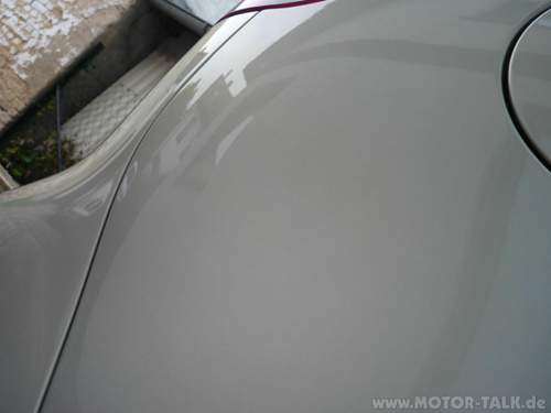

Für´s erste Mal kann sich das Ergebnis sehen lassen, man sieht es nur noch, wenn man gezielt danach sucht (so wie ich jetzt für die Bilder).

Ich habe die Lake Country Pads in Orange benutzt und das Meguiars Ultimate Compound. Dann noch ein wenig Meguiars Gold Class Carnauba PLUS Premium Wax, das war´s. 😁
Ich denke, ein Fachmann hätte das noch besser hinbekommen, aber ich wollte beim ersten mal nicht zu doll rangehen. Man kann die Kratzer zwar noch sehen, aber eigentlich nur, wenn man aus der richtigen Richtung schaut und dann auch nur, wenn man gezielt danach sucht.
wenn man weiß, wo ein kratzer ist, guckt man automatisch so, dass man ihn auch sieht 🙂 ich finde das ergebnis wirklich gut... vielleicht auch ein Vorteil von silber
