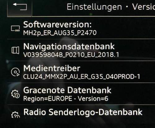

Koennte ich dich bzw die Allgemeinheit hier fragen, wo man erkennen kann welche Software aufgespielt ist, also z.B. 90L1 oder 91L1. Aus deinem Foto wird fuer mich nicht ersichtlich wo z.B. 91L1 stehen soll? Habe meinen A7 auch erst ein paar Tage, waere sehr nett wenn mir einer sagen koennte in welches Menu ich muss um sowas zu sehen?
Danke im Voraus.
@Migmiig schrieb am 27. März 2019 um 07:25:30 Uhr:
Bei mir ist jetzt das Update 91L1 eingespielt worden, das die für das 90L1 genannten Punkte beheben soll. Schwerpunktmäßig sind das ACC und PDC. MMI und Virtual Cockpit haben sich optisch leicht verändert.
Danke im Voraus
Das vermeintliche Update 91L1 hat sich bei mir als das „alte“ 90L1 entpuppt. Ich glaube nicht, dass man das im A7 direkt sehen kann. Dort sieht man nur die „Auswirkungen“ in Form höherer Versionsstände. In der myAudi-App sieht man unter Serviceplan „Aktion 90L1 durchgeführt“. Bei einem neuen A7 würde ich vermuten, dass der Basisstand bereits dem Zustand nach der Aktion entspricht. Du hast vermutlich mindestens die MMI Version auf dem Bild. Richtig?

Bei meinem Q8 wurde jetzt 2470 installiert.
Viele Fehler sind beseitigt und ich bin jetzt auch endlich zufrieden mit dem Fahrzeug...
Welche Fehler waren bei deinem Q8 denn gravierend und wurden nun behoben?
Z.B. Spracherkennung, Telefon, Rückwärtstaste bei Medien, Navi Probleme, Lenkung hat sich verändert usw.
In Summe ist das Auto jetzt wesentlich runder.
Die HW war immer OK...
