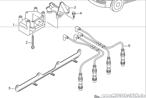

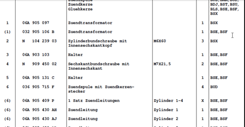

Laut ETKA ist bei meinen Wagen ein Zündtransformator und 4 Zündspulen mit Zündkerzenstecker verbaut.
Wozu ist denn jetzt dieser Zündtransformator da?
Früher gab es ja auch nur eine Zündspule, und den Zündverteiler.
Sollte man gleich alle 4 Zündspulen tauschen, oder nur die defekt ist?

Ich weiß ja nicht wer dir die Teile rausgesucht hat aber dein Auto hat keinen Zündtransformator. Du hast 4 Zündspulen und fertig.
Laut der Zeichnung ist Pos.1 der Zündtrafo,
und Pos. 6 die Zündspulen mit den Zündkerzensteckern.
Oder seh ich das falsch?
Hast du eventuell eine andere "Explosionszeichnung" für meinen Wagen?
Viktor
Richtig, allerdings solltest du auch bei Bemerkungen auf den MKB achten. ;)
