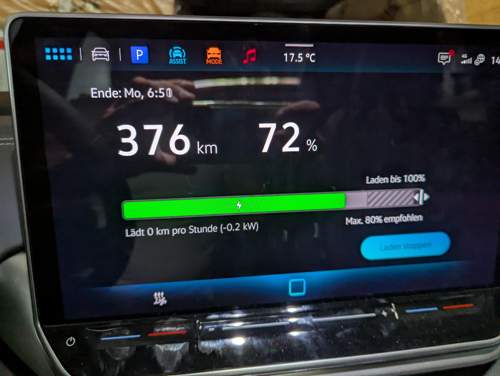

Das Einzige was mich stutzig macht ist, dass beim Ladebeginn immer erst kurz -0,2 kW im Display stehen. Das habe ich so noch nie gesehen. Hat jemand von euch sowas schon mal gesehen?
Ich hoffe ja mal, dass es irgend eine neue Software-Macke ist, dass kurz vor Ladebeginn negative Ladeströme angezeigt werden aber dass es nicht zu einem erneuten Fehler kommt.

Wenn mich nicht alles täuscht, zeigt er dir die Gesamtleistungsbilanz an. Die negative Leistung ist der Eigenverbrauch des Fahrzeugs.
Macht Sinn. Hab ich so trotzdem noch nie gesehen. Der Freundliche auch nicht.
Aber falls jemand das Gleiche angezeigt bekommt bin ich dankbar für Meldungen.
Gruß, maxx
Die paar Male wo ich AC geladen habe, stand da aucb -0,2kW zu Beginn. Sollte normal sein.

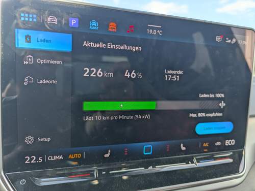

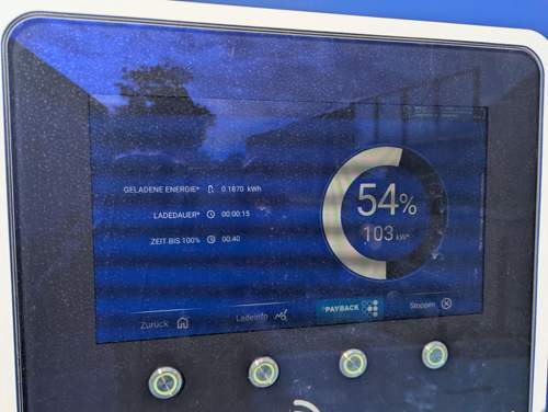

Heute hat mein ID4 an einer Ionity und einer Aral Pulse ganz normal geladen. Bei Ionity waren 94 kW max drin (bei 46% SOC). Bei Aral bis zu 103 kW (bei 54% SOC). Finde ich ganz ordentlich. Hatte ihn allerdings auch 12 Min. Vorkonditionieren lassen.
Interessant ist der höhere Peak bei Aral vs. Ionity trotz höherem SOC. Bin dazwischen aber auch ein kurzes Stück 180 gefahren wo es ging...

Ionity
Aral Pulse
94 kW bei 19°C Außentemperatur sind aber nicht gerade berauschend, vor allem wenn man 12 Minuten geheizt hat?

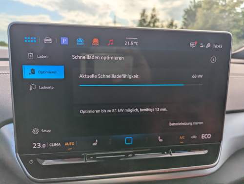

Bei 46% SOC?! Das war die maximale Ladeleistung die in der Batterieoptimierung angezeigt wurde. Bei weniger SOC wird es schon noch etwas hoch gehen...
Bedenke auch, dass ich den super tollen neuen 77 kWh Akku habe, der leider nur 125 kW max im Peak kann. 🤪🥳
Gruß, maxx
Batterieoptimierung
Zunächst einmal hoffe ich du stehst, wenn du diese Bilder machst...
Ich bin mir recht sicher, dass ich bei 46% SOC mit 120kW laden kann, wenn der Akku warm ist. Müsste ich mal ausprobieren bei der nächsten Langstrecke, was er mir bei 45, 46% anzeigt.
