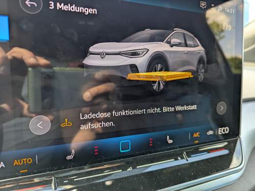

Fehlermeldung: Ladedose funktioniert nicht. Bitte Werkstatt aufsuchen
VW ID.5 ID.5 (E2)
Guten Tag,
habe nichts zu diesem Fehler gefunden, oder falsch gesucht.
Hat schon mal jemand diesen Fehler gehabt?
Seit ca. 1 Woche kommt dieser Fehler sporadisch im Display. Am Smartphone kommt eine Pushbenahrichtung: Fehler beim laden, versuchen sie es nochmal.
Das Kabel ist nicht angeschlossen, die Fehlermeldung tritt beim Fahren auf.
Danke vorab für eure Hilfe.
Aktueller Softwarestand siehe Foto
Softwarestand
Fehlermeldung

Heute meinen ID4 abgeholt. An der 2. Ladestation: Ladedose funktioniert nicht!
Ernsthaft VW?
Erstmal bei der Werkstatt angerufen: upsi, in den nächsten 2 Wochen haben wir keinen Termin frei.
Das Feedback an die Autostadt fiel entsprechend negativ aus. Angeblich kümmern sie sich darum das Problem abzustellen. Schauen wir mal ob sie es nach der 100sten Reklamation endlich mal checken!
Zuhause an der Wallbox hat er gerade normal geladen.
Bin gespannt was das Problem ist. Ich tippe mal ganz stark auf verbogene Kontakte... ;)

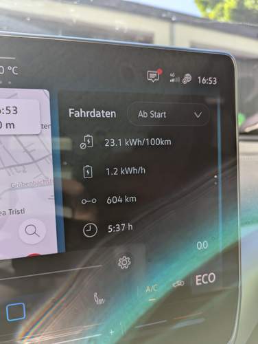

Ansonsten ein schönes Auto. Habe 23,1 kWh mit 140 bis 150 kmh von Wolfsburg nach München im Schnitt gebraucht.

So ein sch... bin ich froh, dass der Händler bei mir den Fehler beheben konnte (zumindest seit Monaten nicht mehr aufgetaucht)...
Ist echt schon ein Armutszeugnis.. wie oft wie da gewesen sind deswegen... und dan nach 500m vom Hof gefahren wieder aufgetaucht...

@Lycra Was war denn der finale Fehlergrund bzw. wie konnte es der Händler beheben?
Neue Ladedose eingebaut oder die Kontakte neu verdrahtet?
Möchte mir gerne mehrere Werkstattaufenthalte sparen...
Gruß, maxx

Die Werkstatt selbst wusste nichts, die mussten in Wolfsburg alle Male nachfragen was als nächstes zu tun sei. Kontakte waren verbogen Zeit Produktion wohl. Aber das wurde schon mal gemacht und dann halt danach nochmal aufgetreten. Es waren dadurch mehrere Punkte scheinbar.
Heute den Anruf von der Werkstatt bekommen: Man könne nichts im Fehlerspeicher finden und VW sagt der Fehler liegt an der Ladesäule. Super!
Ich habe dann den Mitarbeiter eindringlich darauf hingewiesen, dass er sich die Kontakte der Ladedose anschauen soll, weil ich nicht der erste mit dem Fehlerbild bin. Mal schauen was da raus kommt.
