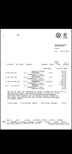

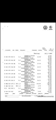

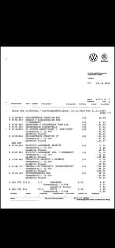

Heute Termin in der VW Werkstatt, und ach 2 wochen aus der Garantie raus (keine Ansachlussgarantie abgeschlossen)
Und man sagte sei nun anderes bauteil und würde 1.500€ kosten...
Schon frecht das ganze irgendwie?!
Kuzlanzantrag bei VW gestellt und haben Zustimmung erhalten.
Dennoch schon sehr merkwürdig würde ich sagen.

Kulanzantrag wohl durchgelaufen.
Es war aber nicht nur der Pin nun muss die gesamte Ladeeinheit getauscht werden....

Moin, damit man sieht was zuletzt gemacht wurde.
Stand jetzt war bisher kein weiterer Fehler aufgetreten diesbezüglich.
