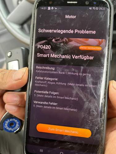

Guten Morgen liebe Leute,
Ich habe zwei Fehler im System und leider nichts hier im Forum dazu gefunden.
1. 0420
2. 0172
Bei dem ersten handelt es sich wohl um den Kat. Ich habe schon die Sonde vor kat getauscht, aber das hat nichts gebracht. Ich werde demnächst den kat tauschen, da der Wagen etwas raucht aus dem Auspuff.
Mir macht eher der zweite Code sorgen, weil das wohl viele Ursachen haben kann.
Folgendes passiert mir morgens auf der Fahrt zur Uni:
Hin und wieder wenn ich im 5. Gang bin, nimmt er kein Gas mehr an. Ab und zu an der Ampel säuft der mir an und zeigt natürlich die rote Batterie Leuchte an. Wenn ich ihn wieder an mache funktioniert es wieder.
Ich wollte erst mal anfangen die Zündkerzen zu tauschen. Ich weiß leider nicht wo ich dann weiter machen soll, falls das nicht hilft.
Evtl. LMM?
Danke im Voraus

P0420 heißt, dass der KAT nicht richtig arbeitet(Wirkungsgrad zu gering). Kann wie oben schon genannt viele Ursachen haben.

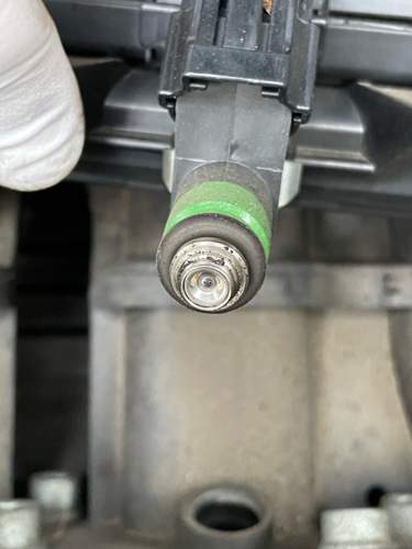

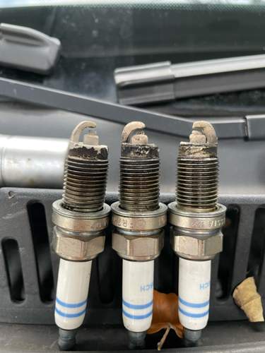

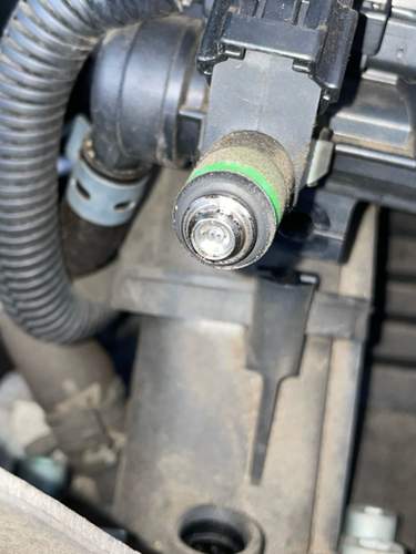

Guten Abend (Nacht) liebe Leute,
Ich habe heute mal Injektoren, Zündkerzen und die Drosselklappe mal ausgebaut, um mir die Teile mal anzuschauen.
Die Injektoren sehen zumindest für mich sauber aus. Heißt wenn defekt, dann muss wohl getauscht werden.

Und die Zündkerzen sprechen halt für sich selbst 😁
