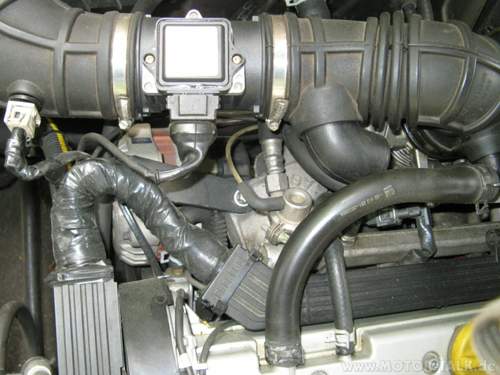

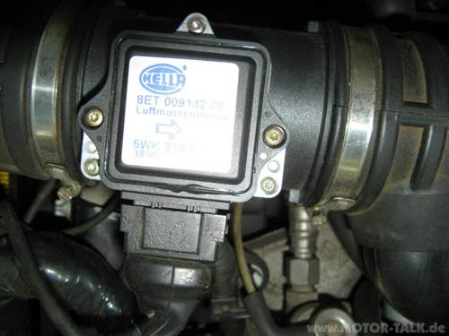

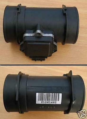

Nur das diese Art von Luftmassenmessern im Opel nie zum Einsatz kamen...
Hier gibt es nur die mit Glassubstratfühlern auf die Leiterbahnen aufgedampft und geätzt wurden.
Daher dürfen die auch nicht mal aus geringer Höhe runterfallen, oder gar nach dem ausspülen mit Pressluft gereinigt werden.
Die beiden Glassubstratstreifen sind extem Empfindlich.

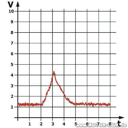

signalprüfung-Zündung einschalten.
Prüfung mit Oszilloskop
Fahrpedal im Leerlauf kurzzeitig ganz durchgetreten
Ein Oszillogramm muss am Oszilloskop sichtbar werden.
Prüfung mit Spannungsmessgerät
Spannungsmessung durchführen.
Luftmassenmesser Sollwert(e)
Heißfilm 0,5 - 5 V
Hitzdraht (Hitachi) 0,3 - 4,6 V
Hitzdraht (Bosch) 1 - 4,4 V
Werden die Sollwerte nicht erreicht, wie folgt vorgehen:
- Luftmassenmesser erneuern.
