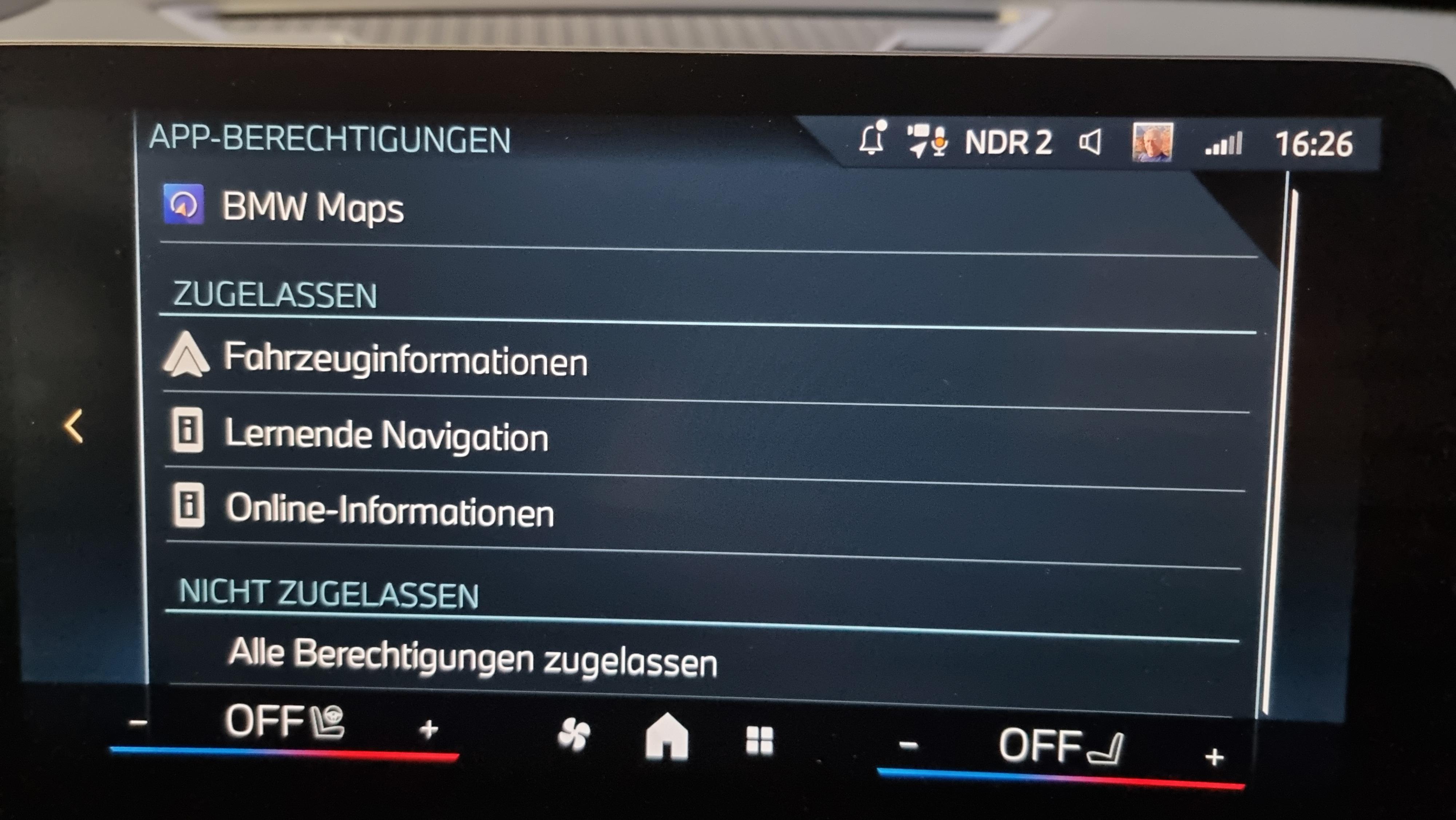

Vermutlich spielt hier auch die selbstlernende Karte eine Rolle, die ich zugelassen habe.
Was ist das für eine Einstellung?
@Ezeqeel schrieb am 26. Dezember 2024 um 10:33:54 Uhr:
Findest du bei:
Datenschutzeinstellung, Apps, BMW Maps, zusätzliche Berechtigung.
Dort muss "Lernende Navigation" unter "zugelassen" stehen.
