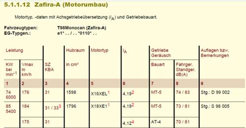

Laut Umrüstkatalog sollte das MSG die Nr "S 98 005" haben.
Das wird die Suche nach der Nadel im Heuhaufen, das wurde nur beim Zafira A mit dem Motortyp verbaut.
