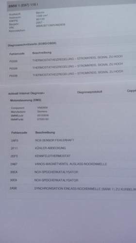

Habe in den letzen Tagen immer mal wieder morgens die Motorkontrollleuchte an. Wenn das Auto wieder bis nachmittags steht ist die Lampe aus.
Denke die Fehler hängen alle miteinander zusammen, weil immer nach dem löschen die identischen Fehler alle wieder zusammen auftreten.
Hatte einer von euch die selben probleme?
LG Chris

Ich würde mal mit der Vanos anfangen und dann hoffen, dass 2A98 auch weggeht. Falls nicht, deutet das auf eine gelängte Steuerkette hin.

Ja habe gedacht Thermostat kann kaputt sein das verstehe ich aber. Die anderen Fehler auch der NOX hängen irgendwie zusammen.
Also:
Fehler Kennfeldthermostat: Der Heizdraht zur Regelung des Thermostates ist durchgebrannt. Damit kann man problemlos weiterfahren, das eigentliche Öffnen des Thermostates bei Betriebstemperatur funktioniert. Dein Motor wird also nicht überhitzen aber das vorzeitige Öffnen nach dem Kennfeld funktioniert natürlich nicht.
Die Folgen sind evtl. etwas geringere Leistung und erhöhter Verbrauch unter bestimmten Bedingungen.
Fehler zum Nox System:
Höchstwahrscheinlich ist dein Nox Sensor defekt und muss ersetzt werden. Dadurch kann sich auch der Fehler zum Denox Kat wieder in Luft auflösen.
Folgen: Hoher Mehrverbrauch und verringerte Leistung.
Fehler Nockenwellen zu Kurbelwelle:
Steuerkette gelängt oder Vanos Einheit oder Magnetventile defekt.
Folgen: Irgendwann Motorschaden durch Überspringen der Kette.
Alle Fehler sind typische Schwachstellen bei diesem Motor.

Das teuerste Problem, die Steuerkette solltest du Mal direkt mit BMW besprechen. Es gibt eine technische Aktion wegen der Steuerkette. Dabei wird über ein Testmodul die Vakuumpumpe, welche von der Nockenwelle über die Steuerkette angetrieben wird geprüft. Schlägt der Test fehl, gibt's ne neue Steuerkette von BMW.

Eine Möglichkeit wäre auch, zunächst erstmal ALLE Fehler zu löschen und anschließend zu beobachten, welche alle wiederkommen.
Als es im Februar so bitterkalt in Deutschland war, ging bei mir während der Fahrt die gelbe Motorwarnleuchte an. Im FS stand Auslassnockenwelle zu Kurbelwelle Referenz. Ich habe den Fehler gelöscht und er kam nie wieder.
Kennfeldthermostat wird sofort wiederkommen aber die Fehler zum Nox System und dem Steuertrieb nicht zwingend.

Ein großes Problem des häufigen Kettensterbens ist meiner Meinung nach die Start-Stop-Automatik und die zu langen Ölwechselintervalle. Ich habe meine SSA dauerhaft abgeschaltet und wechsle das Öl (0w40 LL 04) bereits aller 15.000 km anstatt 25.000 km.
Dein FS spricht aber auch von den Magnetventilen der Vanos. Baue diese doch mal aus und reinige diese.
Öffne mal bei stehenden Motor den Öldeckel. Du siehst die Steuerkette. Sitzt diese straff mit wenig Spiel auf den Rädern?
Macht der Kettentrieb Geräusche (Rasseln, Klappern)?
Nicht das der Verdacht auf eine defekte Kette falsch ist.
Dann wären die ganzen anderen Probleme wirklich mit relativ wenig Aufwand und Geld lösbar.

Ja Fehler im Nox System lassen den Verbrauch ansteigen weil dann der Schichtladebetrieb deaktiviert wird. Gerade das ist ja aber der Hauptbetriebmodus dieses Motors. Häufig laufen Motoren mit diesen Fehlern auch schlecht im Leerlauf und die Leistung ist auch leicht reduziert.
Gebrauchter Nox-Sensor... schwierig.....wie handwerklich begabt bist du denn?
Das teure an dem Nox Sensor ist nicht der Sensor selber sondern das Steuergerät, was leider eins mit dem Sensor ist.
Es gibt im Zubehör Nox Sensoren für ca. 150 €, welche über Stoßverbinder an das Steuergerät verbunden werden. Das spart natürlich ne Menge Kohle weil du dein altes Steuergerät behalten kannst.

Wenn die Kette in Ordnung ist könnte ich mir durchaus vorstellen, dass du deinen Fehlerspeicher für unter 500 € komplett leer bekommst und wieder Freue am Fahren hast.
