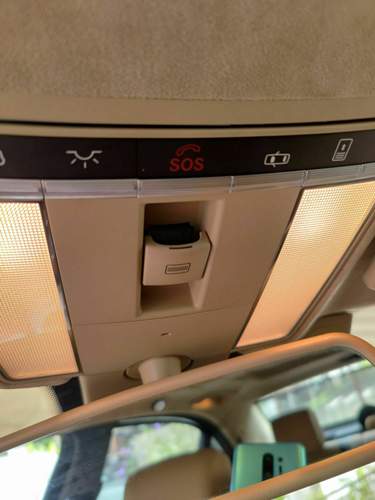

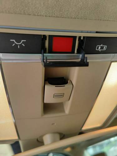

Leuchtet der Schalter dafür immer rot (stört nachts) oder hängt das mit der eingangs beschriebenen Aktivierung durch den crashsensor zusammen?
Ich habe im W221 in US-Ausführung diesen SOS-Schalter in der Dachbedieneinheit hinter einer Klappe; das läuft mit demselben Modul, glaube ich. Falls das Fahrzeug in den USA ist (also meiner nicht mehr) und dieser Schalter wird betätigt, wird der Notruf 911 gewählt - und der ist nun mal von jeder SIM-Karte, aktiv oder nicht, kostenlos wählbar. Ich denke, so ähnlich wird das mit dem Teleaid gewesen sein; da war bestimmt eine Gebühr-zahlt-Empfänger-Sondernummer von MB drauf.
Leuchtet deines auch dauernd rot?
Das mit der Klappe hab ich auch. Sieht bei mir etwas anders aus.
Weisst du welches Netz das war?
Vom bj koennte es ja noch c Netz gewesen sein, aber dann dürfte da auch kein besetztzeichen mehr kommen.
Antenne braucht sowas ja eigentlich auch noch.
BTW : wo ging die telefonantenne für das Handy hin?
Diese Klappe glimmt leicht rot, ja, aber sehr dezent. Meiner ist von 2009, das ist natürlich digital. Aber ich nehme an, im W220 ist es auch D-Netz, das gab es ja Ende der 90er schon ein paar Jahre.
