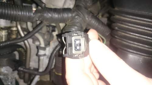

Was macht der Kraftstofffilter?
Glühkerzen mal durchpiepsen.
Ebenso die Kontakte an dem Stecker. Wenn gut, mit selbstverschweissendem Isoband die Isolation erneuern.
Glühkerzen sind ok. Die Batterie Spannung war bei 11,7 Volt sicher zu niedrig. Kraftstoff Filter wird noch getauscht.
Kabel nicht nachsetzen nur neu isolieren!?
Danke :-)
Wenn die Kontakte Durchgang zum Kabel haben, ja.
Zum Nachsetzen brauchst nen neuen Stecker. Weiss nicht, wo es die gibt.
Die Crimpeinsätze für die Stecker sollte es bei Volvo geben, stehen zumindest in den Teilelisten. Eine ordentliche Crimpzange sollte aber auch vorhanden sein.
Alles klar dann reicht wohl isolieren, da der Kupferdraht noch Verbindung zum Stecker hat.
Dann wird es wohl das Ladedruckregelventil sein.
