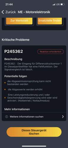

Es ist mir Gestern nach der Waschanlage plötzlich

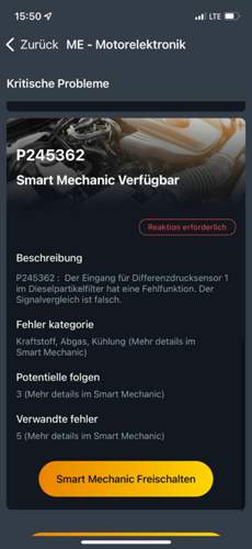

Beim GLE C292 350d 258ps Leistungsverlust mit Gang wechseln Verspätung vorgekommen habe das auto Aus Und An Gelassen dann war Alles Wieder NORMAL bis Auf Heute nach Etwa 150KM Fahrt Heute ist Mir Die Motorlampe An Gegangen habe es ausgelesen Fehler zeigt jetzt Differenzdrucksensor 1 Ob das jetzt das Problem ist weis ich nicht wenn mir jetzt jemand helfen kann der was genau was das ist ? Das Fahrverhalten ist Normal nach der Lampe ist das zusammenhang von gestern für das Problem?

Welche Laufleistung hat das Fahrzeug könnte sein das der DPF zu voll ist (Dieselpartikelfilter). Abgasgegendruck messen.

Mit Ad Blue nachfüllen hat das nichts zu tun, nur den Differenzdrucksensor tauschen bringt nichts. Abgasgegendruck messen lassen, ist der zu hoch Filter zu. War bei meinem ML 166 350 Blue Tec der Fall . Ist das so , Filter raus einschicken ausbrennen lassen oder neuer Filter ,alles andere bringt nichts. Dann auch Differenzdrucksensor mit wechseln, Teil kostet ca. 30-50 €.
@Kevin991: Ich würde den Sensor noch nicht kaufen. Erst mal sehen, ob es nicht ein Kontaktproblem ist. Wer weiß, was da bei der Autowäsche passiert ist. --> selbst schauen oder zum 🙂 fahren und prüfen lassen.
Mit dem AdBlue Nachfüllen dürfte das nichts zu tun haben.
@Startspurmach3: volle DPF sind extrem selten, ein Meister eines MB Händlers sagte mal zu mir, dass er noch nie(!) einen DPF tauschen musste, es seien immer die Sensoren gewesen. War auch bei mir so (S204, ist schon eine Weile her).

Ich habe heute den Sensor gekauft muss nur noch einbauen ich habe gestern Diagnose gemacht und gelöscht und es ist heute wieder gekommen
Ich werde noch mal Bescheid geben ob es mit Sensor gepasst hat danke euch für eure Antworten
Hallo noch mal
Ich habe jetzt den Sensor Ausgetauscht und die Lampe ist weg

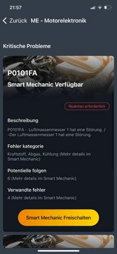

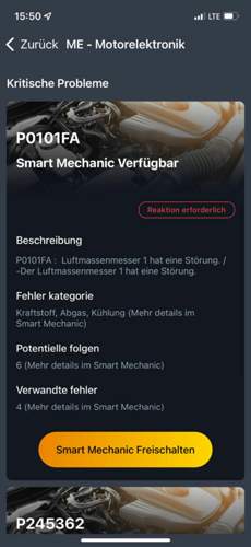

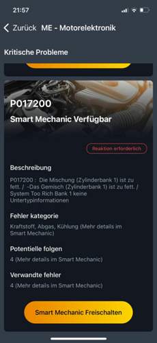

Hy noch mal mir ist Heute auf der Autobahn die Motorlampe an gegangen habe es ausgelesen 2X Fehler
Das auto fährt sich 100% habe jetzt die Fehler wieder gelöscht ob wohl ich den Differenzdrucksensor ausgetauscht
