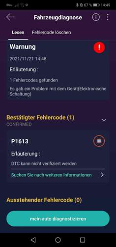

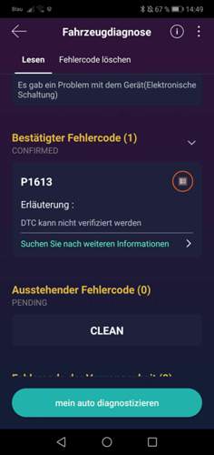

Hallo liebe Freunde, bei meiner Freundin geht die Motor konrolleuchte immer wieder an und aus. Manchmal leuchtet das ganze Auto.
Die Werkstatt ist ratlos.

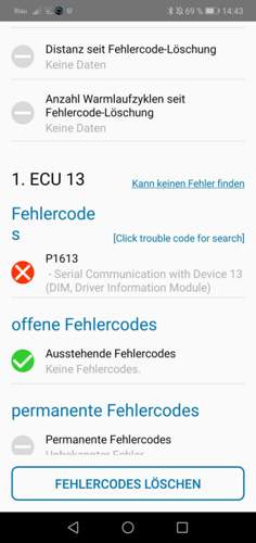

Haben heute selbst ausgelesen und dabei kam folgendes heraus p1613. Hoffe ihr könnt uns weiterhelfen

Gut ist, es nicht immer. Also alle Stecker zum Hauptsteuergerät prüfen, Massekabel am Fahrzeug prüfen. Batteriekabel prüfen. Batterie prüfen. Sicherungen prüfen.

Vielen lieben Dank für deine Antwort. Woran kann das liegen? Was bedeutet den dieser Code?
Gugl selbst mit dem Auslesezeug. Steht keine Kommunikation.

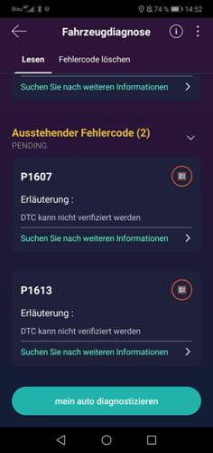

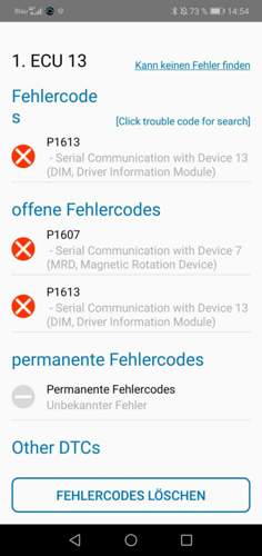

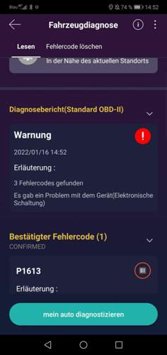

Guten Abend, die Werkstatt findet einfach keine Fehler, anbei nochmals die Bilder vom auslesen von heute. Hoffe ihr wisst mehr wie die Werkstatt
Danke für die weiteren Informationen. Ich rate dir zu Mini zu fahren oder zumindest in eine Fachwerkstatt mit professionellen Equipment. Dort alle Steuergeräte auslesen lassen, alle Fehler löschen und gucken was wieder kommt. Ferner Livedaten wenn der Motor läuft auslesen und dokumentieren. Die Livedaten vom Motor können dem versierten Mechaniker mitteilen wo das Problem zu suchen ist.
Mit einer 25€ App ist das nicht gut möglich.
Ach und der P1613 kann dein Problem sein. KANN. Mehr Info.

Kurzschluss im Kombiinstrument bzw. Dort irgendwo in dem Bereich. Kann ein Kabel, Sicherung, oder Murks Gebastel auslösen. Sehr schön am Video zu sehen. Nadel fällt, Lampen gehen AN, Nadel steigt, Lampen AUS.
Was wurde am Fahrzeug gebastelt. Dort gucke!
Wenn man Kombiinsttrument nie jemand seine Finger hatte ist der Fehler höchstwahrscheinlich auch nicht im Inneren zu finden. Wo immer gebastelt wurde, Radio, usw. dort suchen!
