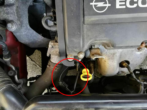

bei meinem Corsa D (Motor 1.0, Z10XEP, BJ 2007, 128.000 km) ist die gelbe Abgaswarnleuchte angegangen. Soviel zum Urlaub im schönen Norden. Naja schön ist es ja trotzdem hier. 😊
Der billige OBD zeigt den Fehlercode P0420 an. Wortlaut ist „Katalytischer Konverter System – Effizienz Kleiner als Kritischer Wert (Gruppe 1)“.
OBD ist von Lidl Ultimate. Ich weiß, dass die Dinger nicht viel können und evtl. auch nichts taugen, aber für unterwegs war es ganz hilfreich gleich nachschauen zu können. Am Wochenende haben Werkstätten ja zu.
Wir haben den Fehlercode mit dem OBD gelöscht. Die gelbe Abgaswarnleuchte leuchtet seither nicht mehr dauerhaft.
Seitdem bin ich mit dem Auto aber auch nicht mehr groß gefahren. Ich möchte ungerne die Strecke von Schleswig-Holstein zurück nach Baden-Württemberg fahren, ohne zu wissen ob der Wagen das mitmacht. Es wird ja nicht ohne Grund ein Fehlercode abgelegt.
Im Mai 2024 wurde der Kat (von HELLA) erneuert.
Im Dezember 2024 wurden die Zündkerzen (NGK) erneuert.
Im Mai 2023 wurde die Lambdasonde vor Kat erneuert.
Die Zündspüle (NGK) wurde mal von Werkstatt erneuert; weiß leider nicht mehr genau wann, war aber vor Corona.
Freue mich über eure Ideen, Tippe und Erfahrungen was die Ursache sein könnte und was überprüfen sollten, um die Ursache herauszufinden.

Ist der Öldruckschalterstecker von innen verölt? Dann konnte/könnte das damals wie heute der Fehler für eine defekte LS sein. Wenn es tatsächlich noch der erste Öldruckschalter wäre, hätte das gar verdammt lange gedauert.
--> Problem, Öl kriecht wegen Kapilarkräfte durch den Kabelstrang in kielt dann LS und auch schonmal das Motorsteuergerät.
Ich meine die letzte Variante des öldruckschalters war grau-beige. Schwarz und blaue Kunststoffeinfassung unzureichend.

Haben nachgeschaut die Lambda vor Kat ist nicht verölt.
Der Öldruckschalter war 2019 verölt und wurde ersetzt. Ich kontrolliere seither monatlich den Öldruckschalter. Hat sich gelohnt, da der erste nur 2 Jahre gehalten hat. Der zweite Öldruckschalter wurde dann 2021 eingebaut und auch das Ölstopkabel von Herth+Buss. Seither ist der Öldruckschalter nicht mehr innen verölt gewesen. Mal sehen wie lange. 😉
Die Lambda vor Kat hat 2023 die Grätsche gemacht. Also 2 Jahre nach dem 2. Wechsel des Öldruckschalters.
Nach Einbau des Kats im Mai 2024 war ich im Juni 2024 beim TÜV zur HU. Die Abgaswerte waren tiptop laut Prüfer.
@Blumenduffy die Falle steckt u.U. halt schleichend im Kabelbaum. Wenn da schon genug drin war, kriecht es ja weiter. Da müsste das ölstopkabel im Grunde am anderen Ende, der LS, sein. Wäre die Frage wo Du Ölstop verbaut hast.
@Astradruide Das Ölstoppkabel ist direkt nach dem Öldruckschalter
Corsa D
Wie vermutet. Das dürfte die meisten so machen. Wenn das öl aber schon im Kabelbaum drin war, wird das nicht mehr zurückgeholt.
Also du vermutest, dass die Lambda vor Kat hinüber ist bei dem Fehlercode?
Kann man die Lambda selber einfach messen, um zu sehen, ob die funktioniert oder nicht? Falls ja wie?
Update: Flexrohr und Endschalldämpfer sind undicht.
