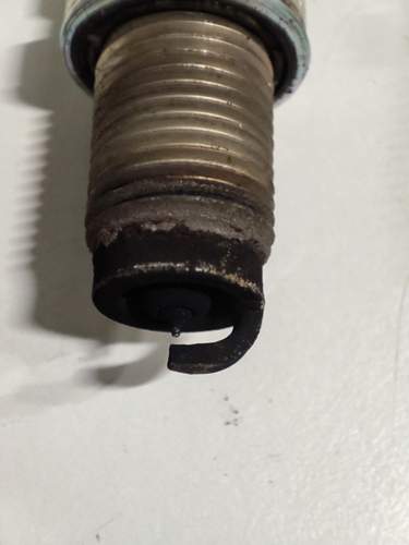

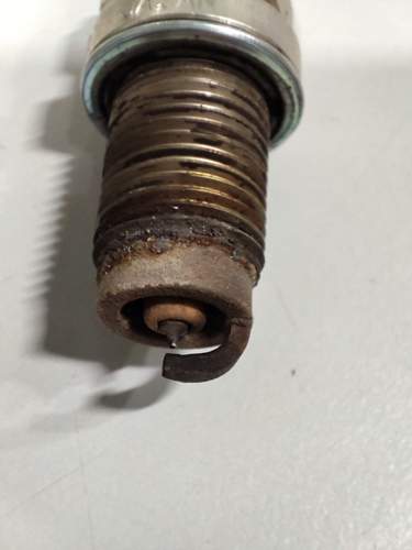

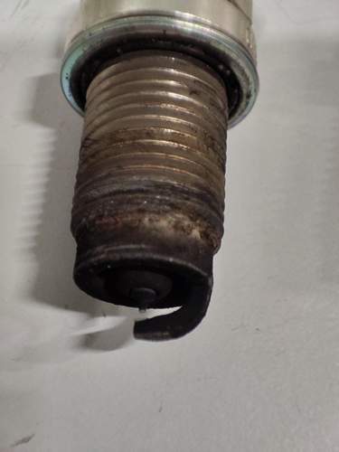

Vielleicht ist das bei der Überlegung noch hilfreich. Hier seht Ihr die ausgebauten Zündkerzen von Zylinder 4 bis 1
Img-20230208
Img-20230208
Img-20230208
