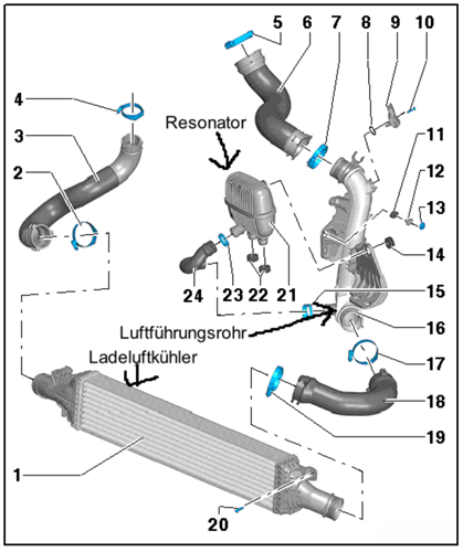

Was ist mit dem Ladeluftkühler wurde der auch auf Undichtigkeit geprüft?
Der hat noch einen Resonator und das Luftführungsrohr das sollte auch geprüft werden.
Nur mal anschauen reicht nicht die gekennzeichneten Teile ausbauen und abdrücken.
Meistens tritt an der undichten Stelle auch noch Öl aus!
Montageübersicht - Ladeluftsystem
Zitat:@Nick-Nickel schrieb am 24. August 2025 um 15:31:27 Uhr:
Was ist mit dem Ladeluftkühler wurde der auch auf Undichtigkeit geprüft?Der hat noch einen Resonator und das Luftführungsrohr das sollte auch geprüft werden.Nur mal anschauen reicht nicht die gekennzeichneten Teile ausbauen und abdrücken.Meistens tritt an der undichten Stelle auch noch Öl aus!

Hatte einen Drucktest mit einer Nebelmaschine gemacht aber konnte so nichts feststellen. Was denken Sie sollte ich separat die Einzelteile mal abdrücken mit der Maschine?
Ich würde die Teile ausbauen.Geld wurde ja schon genug reingesteckt.
Z.B.es kann am Luftführungsrohr ein Halter abgebrochen sein und den Resonator nicht vergessen.
Es reicht schon eine kleine Undichtigkeit die man mit blossem Auge nicht sieht und unter Last durch den Ladedruck sich vergrössert.
