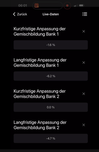

Hallo zusammen, ich habe nun mal die Lambda Werte für das Gemisch aufgenommen und sehe da, dass die Werte gerne mal bis -10% oder 10% gehen. Könnte dies darauf deuten, dass die Einspritzventile undicht sind und nachtropfen? Aber so wie ich das sehe, ist definitiv etwas mit dem Gemisch nicht i.O.
Temp sensoren sind i.O. also ich habe nie eine unstimmigkeit gesehen sowie Ansaugluft und Kühlwasserluft sind oftmals 1:1 (maximal 5° differenz). Wenn ich den Motor starte, dann geht die Kühlmitteltemp hoch und die Ansaugluft runter (sofern aussentemp noch tiefer ist).
Wäre Falschluft noch ein Thema oder scheint das Gemisch doch eher zu fett zu sein?
Bilder wurden alle mit etwa 5-10sekunden abstand gemacht. Das letzte wurde zeitlich etwas später gemacht, aber da sieht man wie die % auch hoch geht im positiven bereich.
Grüsse
