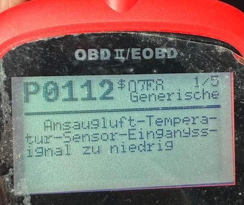

Ich fahre einen Mercedes V250 Marco Polo (W447, OM651) und habe mit meinem OBD2-Scanner (XXLTech NX200 erste Serie) folgenden Fehlercode ausgelesen: P0112 – Ansauglufttemperatursensor: Eingangssignal zu niedrig
Symptome:
  • Fahrzeug fährt grundsätzlich normal
  • Aber:
  • ❌ Kein Sportmodus auswählbar
  • ❌ Kein manuelles Schalten möglich (Paddles)
  • ❌ Kein Kickdown / Durchbeschleunigen
Der Fehler lässt sich löschen, aber kommt nach kurzer Fahrt wieder.

Das gleiche Problem hatte ich gestern auch nach Werkstatt Besuch, gleich wieder zurück und motor nicht ausgeschaltet. Nur das bei mir keine Gelbe Lampe geleuchtet hat.,es wurde sofort ausgelesen und der Fehler angezeigt es wurde mir gesagt das es vielleicht eine zu niedrige Spannungsversorgung gewesen ist.
Update: Der Sensor war defekt und wurde ersetzt. Es läuft alles wieder einwandfrei.
