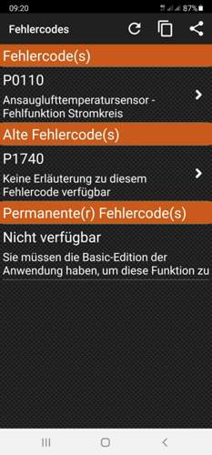

hallo zusammen ich bin hier relativ neu und ich bräuchte von jemandem die hilfe der mir sagen kann was die Fehlercodes bedeuten also ich habe heute mein auto gewaschen und spontan habe ich die fehler ausgelesen und ich weiß normalerweise dass mein Meriva 1.6 16v keine fehlercodes oder auch keine probleme hatt dann kamen mir die fehlercodes p0110 und p0443 aber ich kann nix im internet finden ich habe vor 2 tagem den Thermostat gewechselt weil die Temperatur bei über 117°c steigt davor war das auch und angeblich der kühler und ich habe ja dann den Kühler gewechselt und jetzt einen neuen thermostat und das problem liegt immer noch an kann mir bitte vielleicht jemand da helfen?

P1740 und im Internet fande ich nur der Fehler kommt raus wenn im Display ein,, F,, kommt und der nicht startet aber das ist bei meir gar nicht das Problem

da steht auch alter fehlercode vor der Reparatur vom vorbesitzer

ähmmm sorks...welches Programm nutzt du denn, wenn es diesen Fehler nicht kennt ?
P1740 Drehmomentwandler-Kupplung induktive Signatur Fehlfunktion
oder nutzt du das Proggi nur offline ?
Und alte Fehler im MSG stehen zu lassen...na ja...für den nächsten dann etwas Verwirrend

Ich würde bei dem Fehlercode erstmal die Tastpunkte neu anlernen (lassen)...aber ich bin auch kein Fachmann dadrin.

hallo mittlerweile habe ich die probleme geklärt das waren nur die alten fehler die nicht vom vorbesitzer gelöscht wurden
Schön, das mein Tipp mit dem FC löschen befolgt und "gefeedbackt" wurde!
