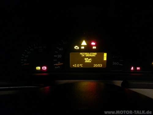

Moin moin, letzte Woche ist mir die spannrolle um die Ohren geflogen und hat die Störung Generator prüfen verursacht. Muss ich zu mb zum löschen oder geht das auch anders? Mfg

Das ist kein gespeicherter Fehler!!! Es handelt sich um eine Warnmeldung... Wenn Die Batterie oder der Generator seine gesetzte werte nicht mehr erfüllt oder erfüllen kann, dan leuchtet diese Meldung "Batterie/Generator Werkstatt aufsuchen" rot im Display. Die meldung ersetzt die frühere Batterie lampe, die nach dem Motorstart ausging (wenn i.o). Du kannst es ja auch selber testen in dem du damit rum fährst und irgendwann gehen die Scheinwerfer aus und einen Moment später das ganze Auto....😁 Prüfe es noch mal mit Multimeter,ob die reparatur erfolgreich war. Messe Ladespannung (Über 14V), und wenn i.o. würde ich dann Batterietest empfehlen.
Ok,es ist genau in dem moment aufgetreten wo der riemen weg geflogen ist! Seit dem bin ich ca 250 km gefahren und sogar 2x taglich die standheizung an gehabt, die meldung kommt schon bei Zündung an, da läuft der bock noch nicht mal! muss was gespeichertes sein, ladestom ist auch ok, habe im kippen zünder ein voltmeter drin.

Ach ja, , die Batterie ist ca einen monat alt und 100A schwer.
Nachdem der riemen ab war,waren es noch ca 4 km nach hause ,da musste die Batterie bestimmt kämpfen und wurde wohl auch leer gezogen, allso seid ihr der meinung das es kein fehler ist der gespeichet wird sondern einer der noch existiert?!
Muss mich korrigieren ! Die meldung kommt schon wenn ich die Türen mit der zv öffne, aktuelle spannung 12, 4v bilder im anhang.
20130117-205237
20130117-205339
20130117-205226
Wenn der Motor läuft müßten ca 14,4 V anezeigt werden.
Du hast vieleicht ein Masseproblem.
So ist es auch, die 12,4 sind bei motor aus.🙂
So, mb kann die meldung auch nicht löschen!
