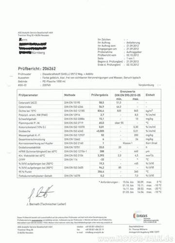

Frage, habt ihr 2Taktöl im Tank gekippt ? DPF Aschestau? Wäre mal Interessant zu wissen, ob 2Taktöl doch nicht so zuverlässig verbrennt.
Sorry waren 70km...
Ja ich verwende 2T-Öl. Mal abwarten was sache ist morgen werde ich mehr wissen... Sollte mein Auto morgen Mittag wieder bekommen.
Meine Regenerationsintervalle waren seit kauf des Wagens so um alle 800km. kam mir eigenmtlich immer ein wenig kurz vor.
800KM sind beim Z30DT völlig normal.
Wg. der Asche und dem 2Töl: Siehe Anlage, dort auf die Asche-Werte, der Einfluß lag unterhalb der Messbarkeitsgrenze. Jedoch entsteht im Zuge jeder Regeneration so oder so immer Asche, welche im DPF verbleibt...irgendwann ist er voll. > wenn Reinigung nicht mehr möglich ist: NEU
