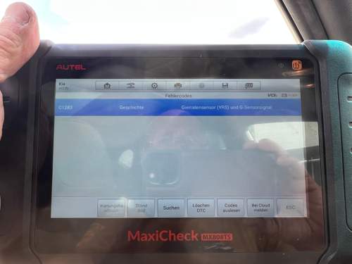

Fehlercode C1283 Gierratensensort (YRS) und G Sensorsignal

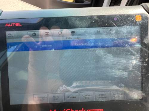

Hat einer von euch beim Kia Ceed GT 2016 zden Fehlercode C1283 Gierratensensor (YRS) und G Sensorsignal. Zudem war ein Fehlercode P1111 Zylinderdruck zu hochim Fehlerspeicher!
Der Kia nahm kein Gas mehr an und lief nur noch langsam!

Auszug WHB, bitte abarbeiten................
P1111 Kia Pro-ceed OBD-Code
Beschreibung und Symptome des OBD/2-Fehlercodes P1111.Störung im Bremsschalterstromkreis-Eingang Zeigt an, dass das PCM keinen Bremspedalstellungseingang (BPP) erhalten hat. Unterbrechung oder Kurzschluss im BPP-Stromkreis. Unterbrechung oder Kurzschluss in den Bremslichtstromkreisen. Beschädigtes PCM. Störung in den an den BPP-Stromkreis angeschlossenen Modulen. (Hinteres Elektronikmodul [REM] Windstar und LS6/LS8 oder Beleuchtungssteuermodul (LCM) Continental und Town Car. Beschädigter Bremsschalter. Falsch eingestellter Bremsschalter. Überprüfen Sie die Bremslichter auf ordnungsgemäße Funktion.
