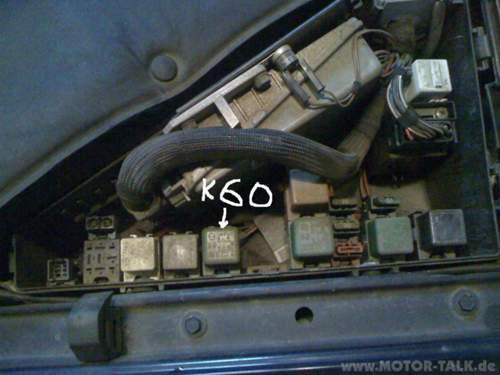

hallo! mit FC 87 ist dein klimaanlagen-relais gemeint! sollte das relais K60(ist das 6te relais von der spritzwand aussen,vom fahrer aus gesehen bild unten stimmt nicht mit deinem überein,nur das du weißt wo das relais sitzt) sein oder evtl der schalter für die drehzahlanhebung,glaube er heißt S 109,sitzt links neben dem kühler(müste ein schwarzes und ein schwarz-lila kabel dransein)! könnte auch noch evtl.ein problem mit dem klimakompressor sein,dort ist eine diode verbaut( zieh bitte den stecker für die magnetkupplung vom kompressor mal ab) .habe es nur an hand vom schaltplan gelesen. mfg
hab jetzt mal nachgesehen, bei mir sitzt an der Stelle in deinem Bild ein blaues Relais, deins scheint grün zu sein. Beschriftet mit K60 ist das Teil auch nicht, wie weiß ich das ich das richtige Relais habe? Und von aussen kann ich ja eh nicht sehen ob das Teil ne Macke hat.
Kannst Du mir evtl. ein Bild zeigen wo der Schalter für die Drehzahlanhebung sitzt?
