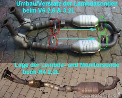

Hallo hab seid geraumer zeit diese fehler wenn ich die fehler lösche kommen sie paar tage später wieder der fehler zeigt an das die vorkats nicht mehr richtig arbeiten
viele sagen man soll die vorderen sonden mit hinter die hauptkats setzen oder das dauerplus vom steuergerät auf zündungsplus mit legen
gibt es vieleicht noch ne andere möglichkeit ohne gleich die kats zu wechseln oder so ???
p.s. Au werte sind top motor läuft sauber und ohne probleme
mfg
DAS ist die EINZIGE dauerhafte Lösung.
Man braucht nix zu wechseln, außer dass man hinter den Hauptkats zwei Löcher bohrt, 'ne Mutter reinbruzzelt und die Kontroll-LS da rein schraubt. Die vorderen LS-Löcher macht man mit 'ner Schraube zu, fertig.
Die Vorkats sind nur für den Kaltlauf zuständig. Die eigentliche Arbeit machen die Hauptkats!

gut dann werd ich mir mal paar einschweißbuchsen holen und paar blindschrauben und die sonden hinter den vorkats versetzen weil die lampe regt einen auf dauer ganz schön auf =)

Sorry, wenn ich es so schreibe, aber: Wenn man keine Ahnung hat...
Selbst ein Update der Motor-SW behebt das Problem nicht. Die einzige Lösung ist das Versetzen der Kontrollsonden hinter den Hauptkats, wie es eigentlich bei OBD2 Fahrzeugen usus ist.

Die Kontrollsonde kontrolliert ja nur die Funktion des Kats, sagt ja der Name. Relevant für die AU ist aber der Hauptkat, da die Vorkats nur während des Warmlaufs die Werte verbessern.
Bei der AU muss aber der Hauptkat Betriebstemp haben.
Von daher interessiert es den Prüfer herzlichst wenig, wo die Kontrollsonden liegen, vor allem, weil man beim Omega keine OBD-AU machen muss (man kann es aber, zahlt aber trotzdem die alte AU).
Bei vielen Fächerkrümmern MUSS die Sonde hinter den Hauptkat, da hier oft der Vorkat wegfällt.

Hallo hier mal ne kleine Rückmeldung hatte Sonden versetzt 35000 km seid dem gefahren und niewieder kam die lampe und au werte sind top
kann also nur sagen beste möglickeit um viel geld und ärger zu sparen =)

Ja deswegen ja der Umbau hat nicht viel gekostet habe mir in der bucht edelstahl Buchsen geholt mit passenden blindschrauben und auch die Kabel brauch man nicht zu verlängern ich mache die Woche noch mal nen Foto wo man das gut sieht
