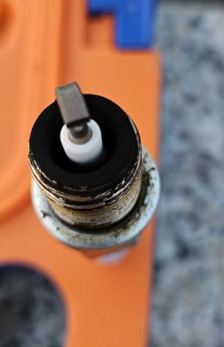

Heute habe ich auch nochmal die Zündkerzen ausgebaut.
Bild habe ich mal mit angehängt.
Sehen alle 4 so verrusst aus.
Kann es sein das etwas mit dem Zündmodul nicht stimmt?

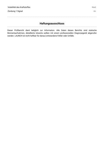

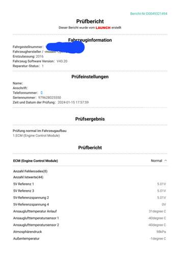

Hallöchen!
Ich bin es nochmal.
Habe heute den Tester angeschlossen und mir den Bericht ausgedruckt.
Ich hänge ihn mal als Bild an.
Vielleicht ist jemand dabei der das versteht und mir sagen könnte was alles falsch ist.
Vielen Dank!
Pruefbericht
Pruefbericht
Pruefbericht

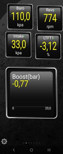

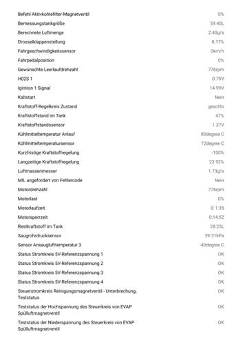

Hallo Leute!
Habe vor einigen Tagen den LMM Sensor getauscht, weil ja der LTFT Wert laut Protokoll im Leerlauf teilweise bei über 30% lag.
Jetzt liegt er bei 775 U/min mit -3,12% im Normalbereich, wenn ich das richtig gehört habe.
Der Fehler P0171 ist jetzt verschwunden, aber jetzt kommt der Fehler P2227.

Hier mal die Daten die ich heute mit meiner App ausgelesen habe. Vielleicht erkennt ja jemand von Euch den Fehler anhand der Daten.
Danke schon mal in vorraus.
Hier der Screenshot.

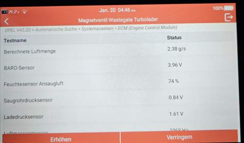

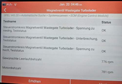

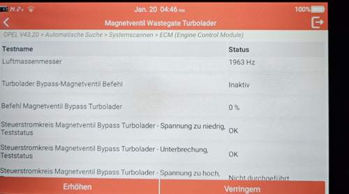

Anbei auch noch die Bilder vom Diagnosegerät nach dem Wechsel des Ladedrucksensors.
Bild 1

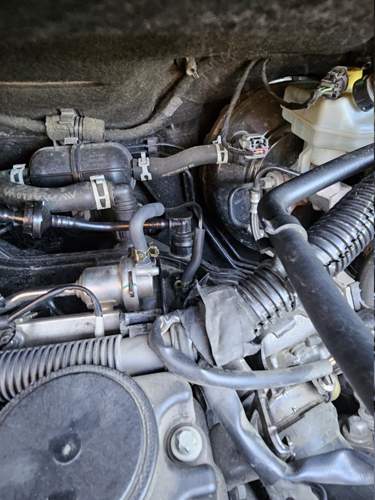

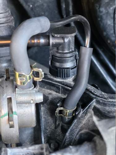

Hallo!
Wollte Euch mitteilen, daß ich den Fehler gefunden habe!!!!
Nochmals abgenebelt, aber diesmal durch das Ansaugrohr nach dem Luftfilter.
Es dauerte keine 10 Sekunden und weißer Rauch stieg in der Nähe des Anschluss vom Turboschlauch auf.
Er war es nicht, sondern der kleine Schlauch der vom Kraftstoffdruckregler abgeht. Dieser hatte sich in seine Bestandteile aufgelöst und somit zog der Motor Nebenluft.
Wie auf dem Bild zu sehen habe ich mir erst einmal ein Provisorium gebastelt, bis mein neuer Schlauch am Freitag kommt.
Die Werte sind alle wieder im Normbereich und auch keinerlei Fehler mehr im Speicher.
Teilenummer für den Schlauch Original Opel Schlauch 55566663
Preis 3,53€
Also kleines Teil aber großer Fehler.
Danke für Eure Hilfe!
