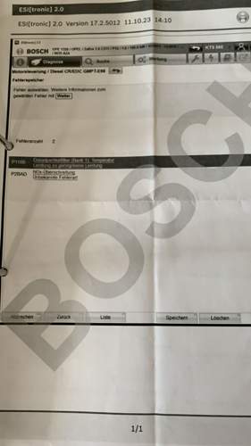

Hallo in die Runde,
habe bei meinen Opel Zafira C Tourer 1,6 Liter Diesel folgendes Problem. Die MKL ist an, wenn ich den Fehler Lösche kommt er nach ein paar Tagen wieder.
Im Vorfeld wurden schon erneuert:
-NOX Sensor
-Lamdasonde vor Kat
hat aber leider zu Keinem Erfolg geführt. Fehler kommt wieder.
Ich war dann beim Bosch Service und habe das Fahrzeug mal vernünftig auslesen lassen. Ergebnis:
Fehlercode: P118B
Fehlercode: P2BAD
Bild mit genauer Diagnose hab ich beigefügt!
Kann mir evtl jemand sagen welches Bauteil/Sensor hier wohl defekt ist?

Beschreibung Fehlercodes
Fehlercode P118B: Sensor Abgas-Feinstaub: Sensor Temperatur Leistungsvermögen
Stromkreis-/Systembeschreibung
Der Sensor Abgas-Feinstaub (PM) überwacht die Partikelmenge (Rußmenge) im Dieselabgas, das über das Auspuffendrohr ausgestoßen wird. Der Sensor Abgas-Feinstaub funktioniert ähnlich wie eine Lambdasonde mit einem Keramikelement, enthält aber noch ein individuell kalibriertes Sensor-Steuergerät (SCU). Das Sensorelement umfasst kammförmige interdigitale Elektroden (IDE), eine Heizung und einen Kaltleiter für die Temperaturmessung.
Die Funktion des Sensors Abgas-Feinstaub basiert auf der elektrischen Leitfähigkeit der Dieselpartikel. Während das Abgas über das Sensorelement fließt, wird Ruß an den Kämmen zwischen den Elektroden absorbiert, wodurch dann ein elektrisch leitfähiger Weg erzeugt wird. Wenn der leitfähige Weg gebildet wird, fließt Strom auf Grundlage der Spannung, die am Element anliegt. Die Messung dauert an, bis eine vordefinierte Stromstärke erreicht wird. Um falsche Messwerte zu vermeiden, führt der Sensor eine Regenerierung durch, bei der Ruß durch Erwärmung des Elements entfernt wird, bevor die Messung beginnt. Die Anzahl an Regenerierungen basiert auf der Fahrzeugstrategie: Wenn die kalibrierte Anzahl an Regenerierungen erreicht wird, wird mithilfe der kumulativen Strommesswerte die Rußkonzentration im Abgas festgestellt, wodurch wiederum die Absorbtionsleistungsfähigkeit des Dieselpartikelfilters (DPF) bestimmt wird.
Das Steuergerät Sensor Abgas-Feinstaub stellt fest, dass die Spannung des Temperatursignals 2 s lang nicht zwischen 0,3-3,0 V liegt, oder die vom Sensor Abgas-Feinstaub gemessene Temperatur liegt länger als 2 s nicht innerhalb eines kalibrierten Grenzwerts.
Referenz Komponentenansicht
Motor und Getriebe Bauteilanordnung
Referenz Elektrik-Informationen
Stromkreisprüfung
Stecker instandsetzen
Wackelkontakt und schlechte Verbindungen prüfen
Kabelreparaturen
Referenz der Fehlercodetypen
Motor und Getriebe Fehlercodes (DTC)
Referenz Diagnose-Tester
Steuergerät Referenzliste für Diagnose-Tester-Informationen.
Stromkreis-/Systemverifizierung
Zündung Ein.
Verifizieren, dass die Fehlercodes P2080, P2084, P24D0 bzw. U02A3 nicht gesetzt werden.
Wenn einer der Fehlercodes gesetzt wurde
Siehe Fehlercodeliste - Fahrzeug
Wenn keiner der Fehlercodes gesetzt wurde
Hinweis: Motorhaube während einem 4-Stunden-Belastungstest öffnen, um Wärme vom Sensor Abgastemperatur 1 abzuführen.
Motor aus 4 Stunden lang.
Zündung Ein, Motor Aus.
Mit dem Diagnose-Tester die Werte Sensoren 1 und 2 Abgastemperatur messen und notieren.
Motor läuft; mit dem Diagnose-Tester verifizieren, dass die Temperatur Sensor Abgas-Feinstaub beim Anlassen nicht mehr als 50°C (90°F) von den zuvor notierten Diagnose-Tester-Werten der Sensoren 1 und 2 Abgastemperatur abweicht.
Wenn sie sich nicht im Bereich von 50°C (90°F) zueinander befinden,
B136 Sensor Abgas-Feinstaub ersetzen.
Wenn sie sich im Bereich von 50°C (90°F) zueinander befinden,
Das Fahrzeug im Rahmen der Bedingungen zum Erzeugen des Fehlercodes fahren. Sie können das Fahrzeug aber auch unter den Bedingungen fahren, die anhand der Daten von Freeze Frame/Failure Records zu beobachten waren.
Prüfen, dass der Fehlercode nicht gesetzt wird.
Wenn der Fehlercode gesetzt wird
Wenn der Fehlercode nicht gesetzt wird
Alles OK.

Denke, das gleiche machen wie die Werkstatt: Sensor tauschen, ggf. vorher ein Versuch ihn vorsichtig zu reinigen

Ist der zwischen Partikelfilter und NOX Kat. Grob über der rechten Antriebswelle.

Steht doch oben Sensor Abgas Feinstaub.

Schau mal hier...selbes Problem...siehe Seite 3.
www.motor-talk.de/.../...ourer-1-6-cdti-fehler-p118b-t7275074.html?...
