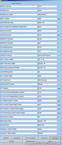

Ich denke mal, da solltest du mit dem OBD-Adapter dir mal die Lifewerte des LMM u.ä. anschauen, bevor du das wilde wechseln anfängst.
Du hast nämlich 4 Lambdasonden, daß wäre ein wenig zu teuer, für mal nur so probeweise auf Verdacht wechseln.

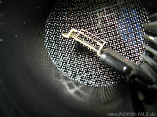

Gönn dem LMM mal vorsichtig ne Reinigung mit Bremsenreiniger.
(oder wenn du das Geld ausgeben willst auch mit speziellem LMM-Reiniger aus der Sprühdose)

reinigen werde ich heute mal in angriff nehmen.
