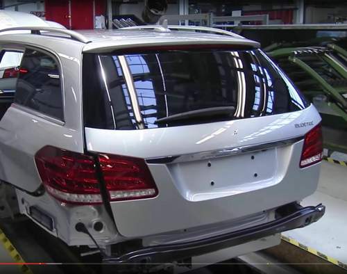

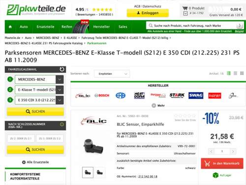

Hallo.Fahre einen W212 E350 T-Modell Bj.2010
Bei mir ist der rechte ,hintere Sensor defekt und ich möchte ihn tauschen.
Kommt man da dran ohne die komplette Stoßstange zu demontieren?

Da die Sensoren von hinten gesteckt sind, wirst du wohl kaum um die Demontage der Stoßstange herum kommen:

Beim S211 kommt man so ran, bein S212 habe ich mir das noch gar nicht angschaut.

Geht völlig problemlos. Mit einem Finger von aussen ein wenig drücken, mit der anderen Hand die Klammern ein wenig aufdrücken und ihn nach innen herausziehen. Das klappt so für alle vier Sensoren hinten.
