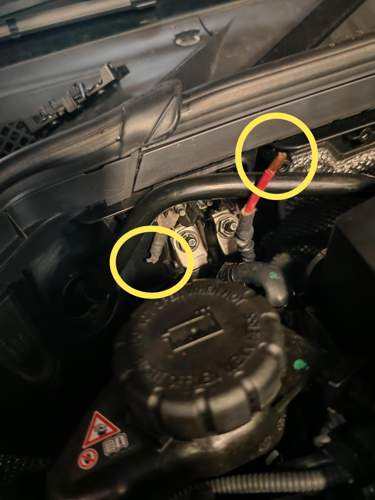

Bei einem Mercedes C200 (Benziner) Jg. 11.2014 leuchtete sporadisch immer wieder die Wassertemperaturanzeige (gelb).
Im Tester kam der Fehler:
P260000 Der Ausgang für Umwälzpumpe "Kühlmittel" hat einen elektrischen Fehler oder Unterbrechung.
Das Problem war nicht die Umwälzpumpe sondern das Massekabel. Leicht dran gezogen, war es ab.
(siehe Foto).
Neu montiert, der Fehler war weg.
Vielleicht hilft der Hinweis dem einen oder anderen.
