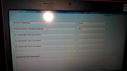

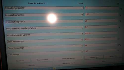

So jetzt habe ich mal paar Fotos gemacht!
Vielleicht wirst du da raus schlau!
Gruß GMO
Warum hab ihr in Bild 1 bei Kanalabschaltung Test unten nicht auf "Start Aktivaton" geklickt?
Dann hätte das MV angesprochen und der Wert des Sensors hätte sich ändern müssen.
btw. Deine Klimaanlage ist leer.....

Hallo!
So jetzt habe ich das gemacht!
Wenn ich davor stehe zieht er nach rechts und wenn ich den Test starte zieht er nach links!
Das Gestänge fährt auch!
Gruß GMO
Jetzt hast du schon eine Anleitung, hast das Equipment dazu....,
aber was der Wert des Stellungssensors bei dem Test macht schreibst du nicht......
Der bleibt bei 3,7V
Ich hoffe dass du das meinst!
Gruß GMO
Genau, besagt jetzt das Steuergerät bekommt keinen Signalwechsel nachdem es die Kanalabschaltung aktiviert hat und setzt den P1112.
Sensor haste getauscht. Jetzt würde ich schauen ob oberhalb des Sensors, in der "Hauptwelle" der Klappensteuerung, der kleine Magnet in der Verdickung drin ist.
Wenn z.B. ein Ansaugsystem vom Corsa D verbaut wurde, fehlt dieser Magnet und der Sensor kann keinen Signalwechsel erkennen.
