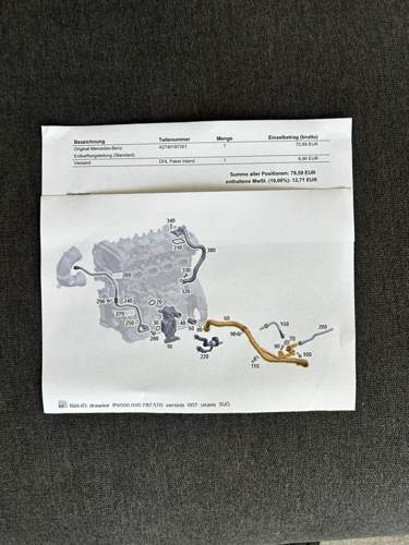

1.) Was mich hier etwas irritiert, ist das Servicedokument, was sich auf die amerikanischen Motoren bezieht.
2.) Die Mercedes Teilenummer, die du oben als Ersatzteil angegeben hast, ist zum Beispiel für meinen GLC250 bj. 2018 nicht geeignet.
3.) Unter dieser Teilenummer findet sich im WWW die Information, dass es sich um das Volllastentlüftungsventil handelt.
Das Servicedokument bezieht sich explizit aber auf das Teillastentlüftungsventil.
Warum wurde jetzt das Volllastlüftungsventil gewechselt, wenn doch eigentlich das Teillastentlüftungsventil der Verursacher ist?
Wurde das auch gewechselt?
Wer hat denn die Diagnose gestellt? Mercedes oder freie Werkstatt?

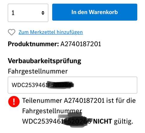

1) Woher nimmst Du die Information, dass das Teil nicht geeignet sein soll??? Falls Du diese Erkenntnis aus dem Mercedes Shop nimmst: https://originalteile.mercedes-benz.de/teilekatalog Empfehle ich Dir eine schriftliche Kontaktaufnahme mit Mercedes Benz, die Dir bestätigen werden, dass das Teil passt...
Getauscht wurde das Teil: A2740187201 in einem GLC 250 2019er EZ
Die Diagnose hat, wie man auch lesen kann, eine Freie Werkstatt gestellt.
Wünsche einen schönen Pfingstmontag.
Siehe Screenshot:
Teilenummer nicht gültig
Wie doch unter 1) geschrieben und bereits von mir vermutet aus dem Mercedes Shop.
Frag doch jmd. mit Zugang zu b2bconnect oder schreibe Mercedes Benz an, bevor Du einfach behauptest, dass das Teil nicht passt...

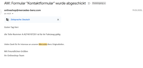

Du kommst der Sache nicht näher, da mein GLC logischerweise auch die Motornummer 274920 ausweist und das Teil passt!!! Ich habe Dir in vorstehenden Beiträgen mehr als genug Tipps gegeben, dies zu validieren. An einem Pfingstmontag und ohne Zugang zu einem aktuellen Teilekatalog natürlich schwierig...
Dies wird an Dich meine letzte Antwort hier sein. Siehe die Mail von Mercedes-Benz, da wie erläutert auch bei mir stand nicht gültig!

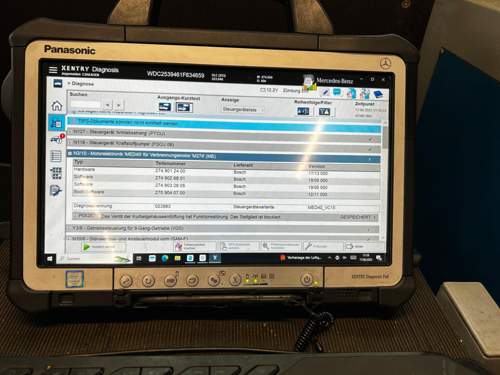

mit einem offiziellen Servicedokument kann ich nicht dienen, aber mit der Aussage meines MB/AMG Spezialisten, ist es so das ca. 90% aller 250er GLC diese Problem haben dass das Stellglied der Kurbelgehäuseentlüftung eine Funktionstörung hat/haben. Motorkennung 274920
Mein GLC wurde heute mit Xentry ausgelesen (siehe Bild) und mir wurde empfohlen das Teil so schnell als möglich wechsel zu lassen.
Glücklicherweise hab ich die MB 100 Garantie die diese Kosten dafür übernehmen wird, die Kosten für die Ölstopkabel sind hier für mich das kleinere Übel. Termin zum Austausch ist schon für den 25.06. terminiert.
