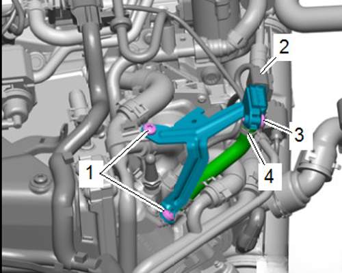

Hey Leute,
Ich habe seit ca 2 Monaten den Fehler P0105 im Steuergerät und er lässt sich nicht löschen.
Den Sensor habe ich heute getauscht und der Fehler ist immer da. Jetzt habe ich nicht weitere Fehler im Steuergerät unteranderem auch die AdBlue-Störung.
Kann mir jemand sagen wie ich den Fehler weg bekomme?
Beste Grüße.

P0105 = Geber für Saugrohrdruck-G71 Versorgungsspannung, also mal die Verdrahtung und die Kontakte (Stecker) überprüfen.

Der G31 ist direkt mit dem Motorsteuergerät verbunden,keine extra Steckverbindung und keine eigene Sicherung.
Die Steckverbindung am Geber überprüfen ob ein Kontakt korrodiert ist oder ein Kabelbruch vorliegt.
Den Fehlerspeicher mal mit einen anderen Programm auslesen lassen (VCDS oder Odis).
Ist das der richtig getauschte Sensor oder muss ich weiter suchen?

Der G31 ist der Ladedrucksensor!
Den kompletten Wortlaut vom Fehlerspeichereintrag!
Ich habe den Ladedrucksensor, wie auf dem Bild oben) getauscht. Wenn das der falsche ist, wo sitzt der Saugrohrdrucksensor?
Ich habe gestern mal in den Motorraum geguckt und vom Luftfilterkasten den Gang verfolgt. Leider ohne Erfolg.
