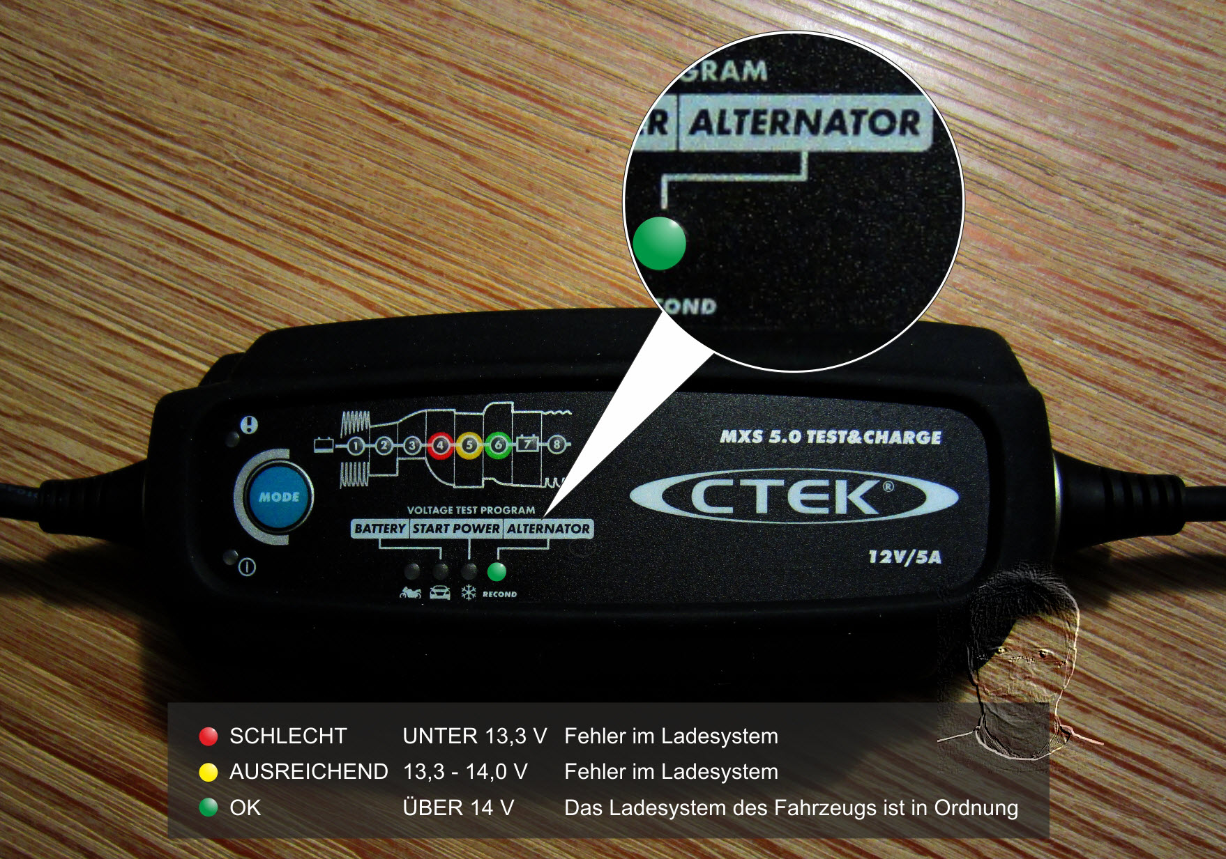

Würde zunächst den Ladestrom der Lichtmaschine messen.
Das geht mit einem Multimeter oder auch dem neuen CTEK MXS 5.0 TEST & CHARGE.
Danach sieht man weiter.  😉
Axcell
Ctek mxs 5.0 test & charge
