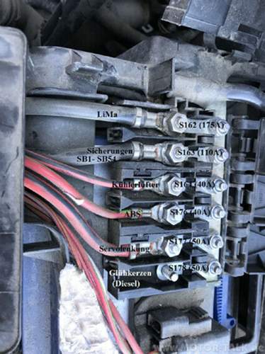

Wenn, dann würde ich auch viel eher bei den Steckern an der Pumpe nach Kontaktproblemen suchen.
Bei der Gelegenheit kann man auch gleich den Ölstand prüfen.
(Batterie mit Batteriehalterung ausbauen, für den Zugang zum Stecker ggf. noch Radhausschale vorn links ausbauen.)

Das nicht, aber wenn es ein elektrisches Problem ist, bleiben nur die 3 Stecker auf der Pumpe mit integr. Steuergerät für die Verbindung zu den Sicherungen, dem Lenkwinkelsensor und dem KI für den CAN-Bus.

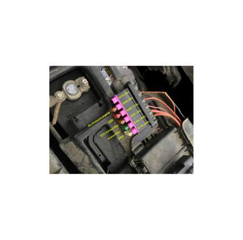

Die Anschlüsse an der Batterie einschl. aller Sicherungen hast Du ja bereits genau geprüft.
Allerdings habe ich noch nicht gelesen, dass Du die Anschlüsse an der Servopumpe/Steuergerät überprüft hast.

Vorausgesetzt die Kontakte an den in meinem Post vom 21. Juni 2019 um 22:14:32 Uhr gezeigten Sicherungen sind wirklich einwandfrei und an den Anschlüssen liegen auch mind. 12 Volt an.
