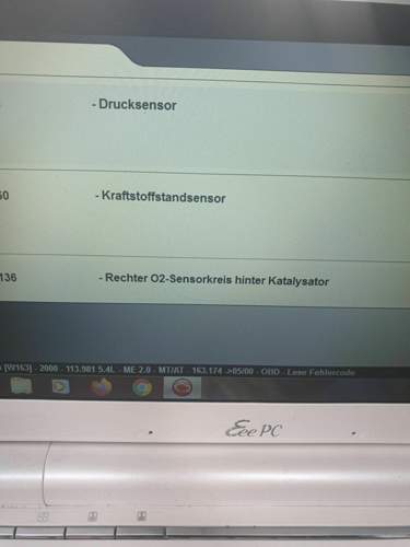

Habe heute mal wieder den fehlerspeicher ausgelesen...
Vorher hatte ich die Fehler lambdasonde nach kat beide Seiten
Und den drucksensor...
Lambdasonden habe ich gestern beide getauscht.

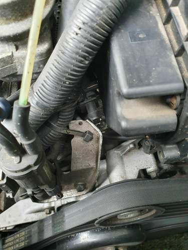

Wie kommt man da an das Kabel? Die kupplung steckt ja fest im unterboten.
Dann habe ich nach wie vor den Fehler Drucksensor,
Fehlercode P0105 was ist das
Für ein sensor und wo sitzt er? Bzw was macht er?
Der Fehler Kraftstoffstandsensor, den habe ich heute das
Erste mal gehabt. Keine Ahnung ob der wieder kommt.
MfG Enrico
Foto fehlerspeicher

Von welcher Diagnose ist das Bild?
Wenn man mit SD ausliest und es der Druckgeber der Tankanlage ist, dann steht als Zusatz B4/3 da.
Hallo Balmer, die Diagnose habe ich mit Delphi gemacht.
Fehlercode P0105

Der Fehlercode sagt dass es der Lade-Drucksensor B28 ist. Der befindet sich hinten rechts am Ladeluftverteilerrohr.
In diesem Zusammenhang kann der Begriff "Ladeluft" etwas irreführend sein....
Wenn ein Drucksensor einen Fehler ausspuckt, heißt es noch lange nicht, dass dieser Sensor Defekt ist. Es ist nicht unwahrscheinlich, dass er einfach seinen Job macht und der Fehler von "wo anders" herkommt...wie so oft bei anderen Sensoren, wie zB Lambda.
Dennoch, es lohnt sich immer, mal die Verkabelung und die Steckverbindungen auf sauberen Kontakt zu überprüfen.
