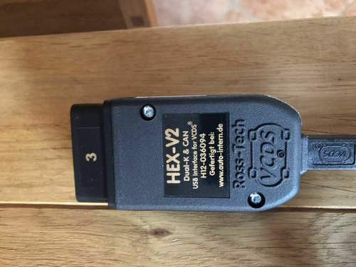

Wo hast du das VCDS gekauft o. Foto vom Diagnosestecker?
Bitte vollständigen Auto-Scan erstellen und über Datei-Anhang bereitstellen.
Bei Auto Intern!
387c1986-2ee1-4a2c-ac40-be9d1e764e68
Super, kein Plagiat.
