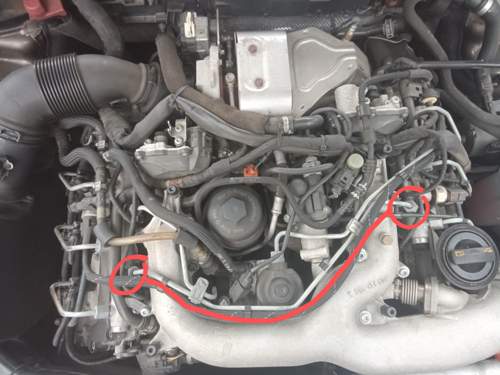

N290 muss doch das hier im roten Kreis sein. Stecker und Leitungen sehen optisch unversehrt auf der ganzen Strecke aus. Auch die Hochdruck und Niederdruckleitung sind alle dicht => keine Undichtigkeit mit Spritaustritt.
@lucky_chicken wie hast Du das N290 eingegrenzt? Kann man das mit VCDS überprüfen ohne den Motor laufen zu lassen?
Möchte ungern den Motor durch Späne schrotten, wie im Link von Berlin Robbi gewarnt wird: "Hochdruckpumpe - Es kommt bei relativ vielen Pumpen vor das diese Späne bilden ... Die späne wandern ins komplette System und nach einmal quitieren und nicht gleich in die Werkstatt ist quasi mehr oder weniger der totalausfall da. -- also 500 km fahren ohne Fehlermeldung... nicht möglich."
1000000534
Genau das im roten Kreis eingegrenzte Bauteil ist es. Und mit VCDS eingrenzen ist schwierig, da es bei unterschiedlichen Fahrsituationen zum Druckabfall kommt. Mal beim Anfahren, dann auch mal beim Beschleunigen, oder auch mal gar nicht. D.h. der Fehler muss auch gerade dann erscheinen, wenn im Fahrbetrieb mitgeloggt wird. Da ich den Fehler aber auch bei meinem ehemaligen Mercedes S211 CDI hatte und er dort nach dem Wechsel des Mengenregelventils (so wird es bei Mercedes genannt) an der Hochdruckpumpe verschwunden war, ist mir der Einsatz von ca. 40,00€ für das Maxgear-Ventil leicht gefallen. Frei nach dem Motto „Versuch macht kluch!“ Erfahrungsberichte in diversen Foren untermauerten das Ganze. Um Dein Gewissen zu Beruhigen, fülle vorm den Einsetzen des Ventils in die Hochdruckpumpe ein paar ml Diesel bis zur Oberkante auf und entlüfte anschließend das System. Das Auffüllen haben wir nicht gemacht, sondern nur das Kraftstoffsystem mittels VCDS entlüftet. Und der Touareg, welcher oft zum Ziehen schwerer Autotrailer verwendet wird läuft ohne Probleme. Bevor ich es aber vergesse, das Reinigen der Hochdruckpumpe und Umfeld des Ventils mittels Bremsenreiniger, Druckluft und ggf. Putzlappen ist der Schlüssel zum Erfolg. Schmutzpartikel wie Sandkörner etc. sind der Pumpenkiller.

Der Valeo-Sensor ist endlich gekommen. Der Maxgear wird vermutlich erst Ende August wieder auf dem Markt sein. Jetzt hab ich nur zwei Fragen, da das Teil so verbaut ist:
Muss die Hochdruckleitung weg oder bekommt man den Sensor so unten aus der Hochdruckpumpe rausgezogen?
Wenn die Leitung weg muss, muss dann vorher Druck abgebaut werden oder ist die drucklos?
1000000670
Nein, die Leitung bleibt dran und der Sensor wird nur herausgezogen. Aber welcher Valeo-Sensor oder meinst Du VEMO?
VG Michael

Was ist jetzt aus der Aktion Kraftstoffdosierventil geworden? Oder läuft der Phaeton mittlerweile gar nicht mehr?
Motor läuft. Nach Dieselfilterwechsel und dem neuem Ventil ist der Fehlerspeicher wieder leer.
Danke nochmals für den Tip.
Danke für die Rückmeldung, das wird auch anderen eine Hilfe sein. Gute Fahrt weiterhin!
