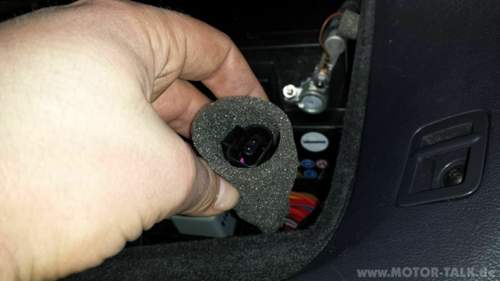

ich mache mal ein 2tes Thema auf. Ich habe im Batteriekasten eine Steckverbindung gefunden an der nichts dran ist. Kann mir jemand sagen was hier fehlt oder nicht fehlt? :-)

Das ist eine Ausstattungsvariante die du dann nicht hast.
Da fehlt nichts.

OK, vielen Dank. Was gehört da sonst ran?????:-)
Reifendruckkontrollüberwachung oder Kühlschrank denke ich mal.
die frage ist gut. rdk ist es nicht. das habe ich und siehe da - auch genau so einen stecker! für den kühlschrank wären die drätchen aber recht dünn. ich bin noch nicht dazu gekommen mal auszumessen wohin sie sonst gehen, bestimmt ist eine sicherung auch für diese leitung vorgesehen...
Vielleicht für das damals angebote beleuchtete Kennzeichen?
könnte sein!
aber hätten die es im 2009 GP2 immer noch drin?
ich hoffe auf einen batterielade-anschluss, weil so einen werde ich mir bestimmt machen. doch befürchte ich das die drätchen dazu auch klein sind...

} transport mode anschluss {
hier die antwort:
http://forums.vwvortex.com/showthread.php?...
Interessant. Wie sich das liest legen die damit den Dicken "lahm".
This ensures that no electrical power of any kind is consumed while the vehicle is in transit from the Dresden assembly plant to the destination country
